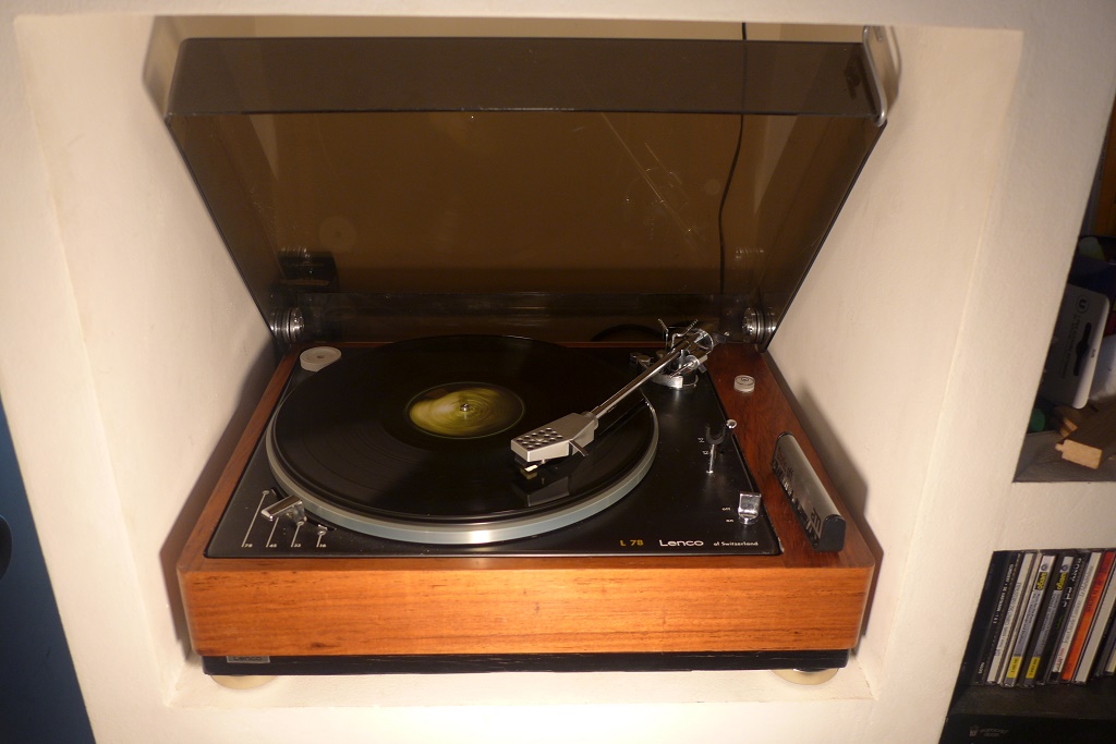

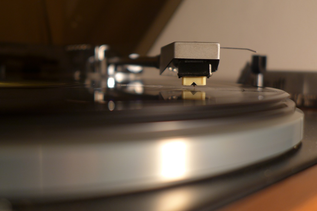

MessagePosté le: Sam 24 Oct - 10:35 (2015)    Sujet du message: Nouveau propriétaire d'une lenco 78, besoin d'avis Répondre en citant
Voici donc quelques photos de ma L78 en place.
J'ai l'impression que je devais devoir régler l'inclinaison de la cellule dans le porte cellule, le reflet de l'embase jaune du stylet n'est pas parallèle.
Yann
Yann
Messages: 3 456
MessagePosté le: Sam 24 Oct - 10:53 (2015)    Sujet du message: Nouveau propriétaire d'une lenco 78, besoin d'avis Répondre en citant
Attention aux illusion d'optique. Il faut que tu trouves un élément pour comparer, une plaque bien plate, un règle, ou le coup du miroir ...
Par exemple : Ta photo, sans doute à cause de la perspective me donne l'impression que le bras descend vers l'AR.
Attention aussi à ne pas forcer sur la fixation du PC au pas de vis, c'est un simple sertissage qui n'a rien d’indestructible.
Dans ton cas, si le dessous de la cellule et même du support beige est parallèle à la surface, ce doit être bon, peu importe que le dessus du PC soit en biais.
