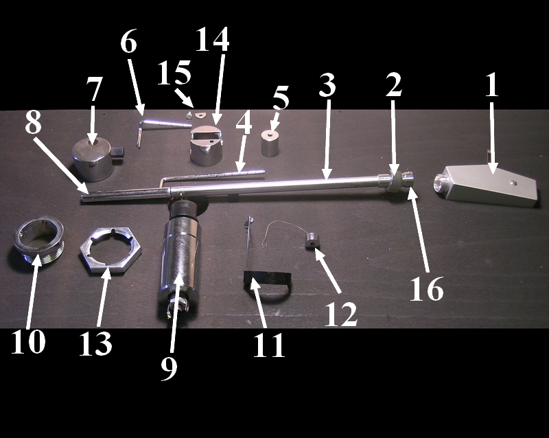

tu veux dire la tige a double courbure ?
le 6 ci-dessous ?
Il y a un méplat en bas dans la partie qui s'enfiche dans le support du bras pour qu'il tourne avec le bras. C'est la queue de cochon qui est fixe.

non pas du tout, je parlais du stylet pas de l'antiskating.
il ne reste pas centré en milieu de cellule pendant la lecture, il fait des déplacements transversaux gauche droite assez prononcé quand on regarde la cellule de face.
Yann
Messages: 311
MessagePosté le: Mar 20 Oct - 10:01 (2015)    Sujet du message: Nouveau propriétaire d'une lenco 78, besoin d'avis Répondre en citant
le 6 ci-dessous ?
Oui oui il s'agit bien de celui-là !
