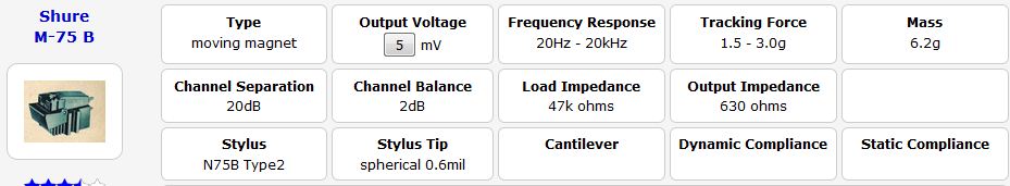

Sinon, j'ai remarqué qu'il faut que je monte énromément le volume de l'ampli pour avoir un volume équivalent à mon autre platine (technics sl B210), est-ce du à ma cellule Shure M75 de la Lenco ?
Quelle est la cellule montée sur la Technics?, si c'est une MM comme la M75 (5mV), il ne devrait pas y avoir beaucoup de différence de niveau entre les deux

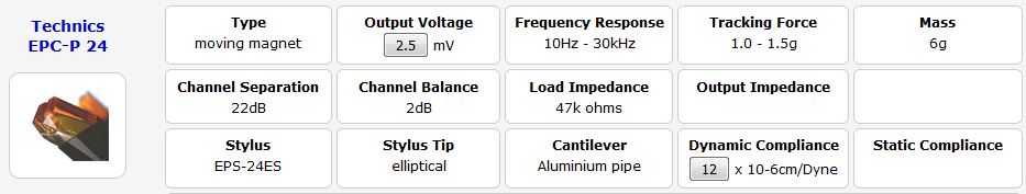

C'est la cellule d'origine, un technics p24 et il y a une grosse différence de volume. Sur la lenco, j'ai juste changé le stylet et c'est la cellule qui était deja dessus, j'aurai peut être du la changer complètement ?
MessagePosté le: Dim 12 Juin - 07:25 (2016)    Sujet du message: Bonjour de Bretagne Répondre en citant
ça devrait être le contraire, la P24 ne fournit que 2.5mV contre 5mV pour la Shure. Intervertir les cellules sur les platines pour voir ce qui se passe et si cela persiste, la Shure doit être mal en point
