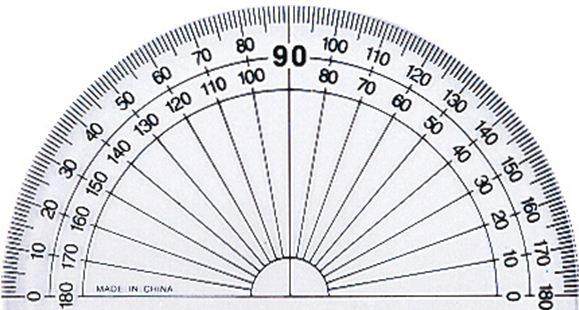

Et pour mesurer et respecter 23°05', on fait comment ?  Shocked
comme ça :
Si le protractor est imprimé à la bonne echelle, l'angle offset est respecté
au traçage, il est automatiquement déterminé par l'angle  formé entre l'axe de la longueur effective et la parallèle située au bout de la linear offset (qui est la première ligne à tracer), avec un compas, on trace la ligne perpendiculaire (90°), qui va donner le "inner nul point" et, toujours avec le compas, on determine la position du pivot de bras (effective lenght), il ne reste plus qu' à tracer le reste des points en respectant les cotes données par le tableau Wink
http://lenco.reference.clicforum.fr/t3001-Protractor-Baewald-Lofgren-A-bras…
