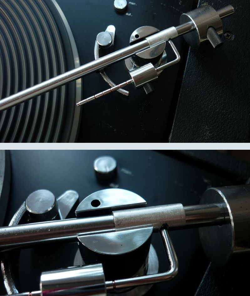

Bonjour Will
Pour la réparation de ton bras, tu peux essayer de faire ça :
Il te faut trouver du feuillard suffisamment fin pour ne pas gêner le mouvement vertical du bras
ça risque d'être difficile, non ? J'ai regardé, et l'espace me semble vraiment étroit. Peut-être est-il possible de coller une portion de tube de carbone sur le dessus du bras et d'assurer la solidité de part et d'autre avec des bagues ? Mais bon, là ça commencera vraiment à faire bricolage : selon moi, une bonne réparation ne doit pas trop se voir.
Dans cette optique, une autre idée, mais je ne sais pas si elle est faisable faute d'avoir jamais vu un bras Lenco en deux morceaux : relier les deux parties en insérant une petite tige de métal rigide à l'intérieur du tube, de part et d'autre, sur 5 à 10 mm vers la partie longue (jusqu'à l'endroit où les fils de modulation descendent dans le fût) et un peu plus long du côté du contre-poids. Elle pourrait être collée côté porte-cellule mais simplement enchassée de l'autre côté pour préserver une certaine souplesse et faciliter un démontage, ou éventuellement collée des deux côtés si nécessaire. Le diamètre de cette tige devrait être suffisant pour qu'il soit nécessaire de l'enchasser légèrement en force. Au préalable, il faudrait enlever le câble en métal qui reliait les deux parties à l'origine. Je suppose qu'il a lâché d'un côté donc ça ne devrait pas être trop difficile, en tirant sur le bout qui est resté en place.
A voir... si ça peut se faire, ça serait sympa d'avoir un retour... au cas où, car je vois là un futur et lucratif marché de récup de bras Lenco hors-service , non je plaisante, hein, c'est juste que j'aime bien réparer ce qui est cassé, une sorte de challenge pour moi, je suis un grand malade Embarassed

Pour la réparation de ton bras, tu peux essayer de faire ça : Il te faut trouver du feuillard suffisamment fin pour ne pas gêner le mouvement vertical du bras
C'est bien ce à quoi je pensais ; après on peut adapter, soit un manchon complet si on souhaite la rigidité, soit une simple patte sur le dessus en matériau un peu souple (acier fin ou autre) si on veut garder souple la liaison avec le contrepoids. C'est un choix. Wink

Bonjour Will
Il faut trouver du tube alu de Ø8mm intérieur et Ø9mm extérieur (modélisme) , j'ai essayé et ça passe sans frotter dans les ouvertures du capot chromé

Merci pour tous vos retours, c'est vraiment super. Je partir à la recherche de ce tube alu Wink
Je suis pas contre de mettre 30 euros dans un autre bras mais le plus dur sera de le trouver en bon état et à ce prix j'imagine.
Pour info, l'intérieur du mien à cassé net au milieu, donc je n'ai rien pour tirer et enlever le bout restant :s

Bonjour Will
Je peux t'envoyer, si tu veux un petit morceau de 3cm de tube Ø8/9 pour manchonner ton malheureux bras
Donnes moi en MP ton adresse

Hello tout le monde !
Suite des aventures, j'ai reçu le tube envoyé gracieusement par Phil34, encore merci à toi !  Okay
J'ai fait un montage à blanc (sans colle) pour voir et ça tient déjà bien ! J'ai remis les contrepoids, fait un réglage rapide et mesuré la pression pour avoir 1,5g d'appui à l'aide d'une petite balance.
J'ai rattrapé du mieux que j'ai pu le connecteur Din oxydé avec du papier de verre fin et du nettoyant contacteur.
J'ai passé un vinyl pour tester et ça fonctionne déjà pas mal ! Du coup, je me lance dans le re-démontage pour un bon nettoyage et je passe commande pour les v-blocks et une nouvelle point pour la celulle Shure M75-6S.
