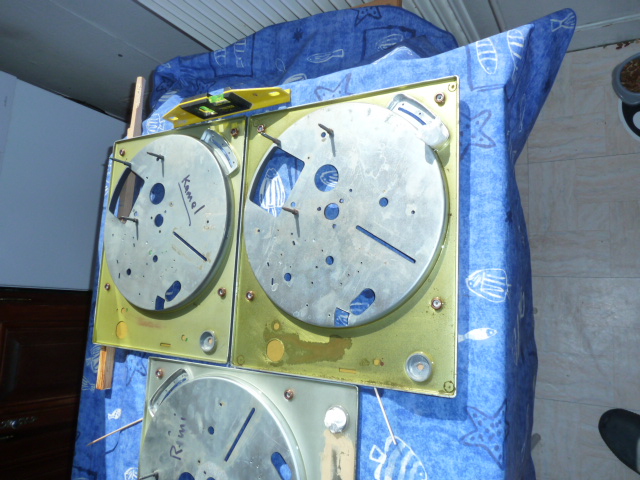

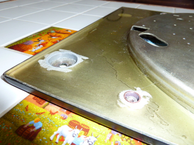

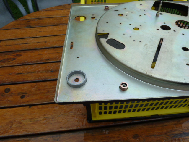

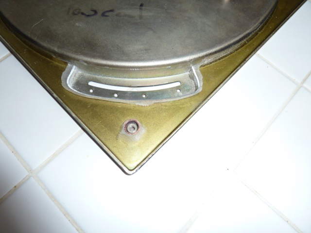

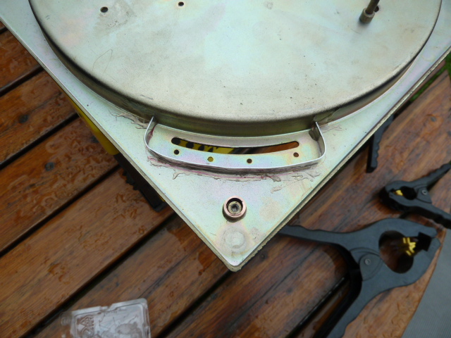

je profite de ton post pour expliquer comment je fais puisse on ne peut voir sur Audiovintage.
D'abord je preserve les parties que je veux garder.
Ensuite après avoir bouché les trous avec un solide adhésif et avoir posé la plaque bien à plat sur une surface plane et dur je fais une coulée.
L'avantage de cette technique est qu'elle permet d'amortir la résonance de la plaque ce qui la rapproche des plaques en fonte d'aluminium injectée.
Après il ne reste plus qu'à limer tout ce qui dépasse des protections anti coulée.
Les protections doivent être très étanches car la résine est très fluide et s'insinue si il y a des trous.
Il ne reste plus quà faire un beau ponçage.
Pascal.
lenombre
Inscrit le: 22 Mar 2010
Messages: 148
Prénom: Michael
MessagePosté le: Lun 5 Oct - 19:55 (2015)    Sujet du message: Renovation chassis ; Répondre en citant
Merci Pascal pour ton investissement. -much appreciated!Simplement, comment isoles-tu les parties à préserver? Comment fixes-tu ces gouttières sur la photo?
Merci encore mille fois.
-M
vendin
Inscrit le: 16 Aoû 2013
Messages: 237
Localisation: noisy le grand
Prénom: pascal
MessagePosté le: Lun 5 Oct - 20:39 (2015)    Sujet du message: Renovation chassis ; Répondre en citant
Je les colle à l’époxy, et ensuite, toujours à l'époxy, je tartine bien pour rendre étanche. Les pièces rondes sont faites avec du tube de plomberie. Pour les vitesses j'ai une feuille d'aluminium de 0,80 mm d'épaisseur dans laquelle je tape quand j'en ai besoin.
Bien dégraisser à l'acétone la surface de coulée et même la gratter pour la rendre rugueuse.
Il est très important que la plaque soit poser sur une surface plane avec peut être même un poids dessus, car la résine sinon peu décoller l'adhésif et s'écouler.
La résine étant très liquide la plaque doit être parfaitement de niveau.
Il faut plusieurs heures avant que la résine commence à durcir, il y a donc le temps de travailler.
Pour le dosage il existe dans le commerce des bols gradués pas chers en plastique cassant, ils sont parfait pour le dosage de la résine.
On peut faire plusieurs plaques avec une dose de résine, deux sûr, comme j'en ai une d'avance à faire on peu peut être s'arranger.
Pour l'achat de la résine va directement sur le site Sicomin.
Pascal.
