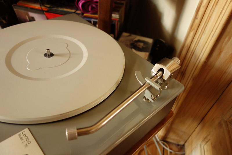

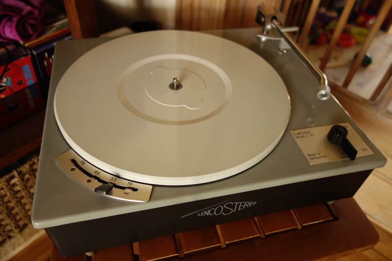

Salut  hats off
Test de l'ampoule réalisé, la vitesse est bonne (donc mon oreille aussi). Le bras marche parfaitement lui aussi, je n'y touche pas!
Il y a de grande chance que cette platine ai été très bien entretenue (galet plastique changé pour un alu par ex) puis remisée un temps au placard.
Parlons cellule:  je me suis envoyé toutes les pages du net qui traitent du sujet pour le bras de la L70  smoke
La Shure M75 6S sonne bien, mais les stylets que l'on peut y installer ne sont pas les plus adaptés au poids du bras...
La Shure M44 7 et son stylet N44 7 mais feront ils mieux? Le N 44 7 sera il plus adapté?  Sachant que la course au N44 E NOS paraît plus que difficile  Confused
Merci pour vos réponses éclairées!
Pour le plaisir, le bras nickel après nettoyage au produit magique de grand mère...

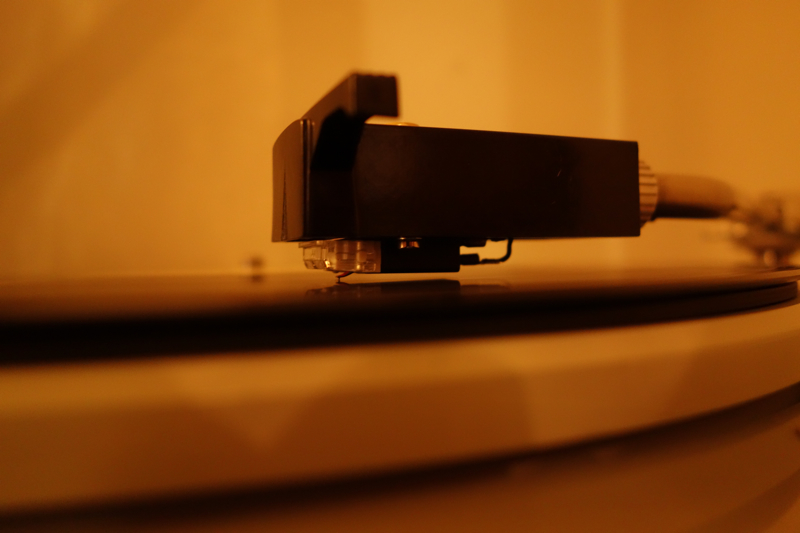

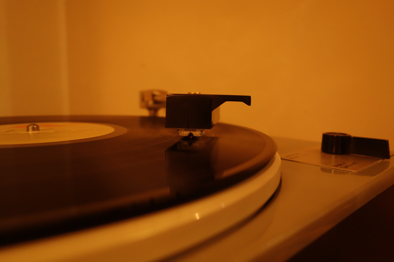

MessagePosté le: Sam 14 Nov - 16:03 (2015)    Sujet du message: L70 Répondre en citant
j'ai l'impression que tu devrais relever ton bras , le cul de ta cellule m'a l'air bas sur la photo 2
mais c'est peut etre une illusion ..............

MessagePosté le: Sam 14 Nov - 16:55 (2015)    Sujet du message: L70 Répondre en citant
T'as raison Sylvain. J'aurai pas dit mieux.

MessagePosté le: Sam 14 Nov - 17:24 (2015)    Sujet du message: L70 Répondre en citant
Salut,
Ce n'est pas une illusion, au premier vinyle un peu roots je m'en suis vite rendu compte!
Un petit réglage de hauteur de bras et tout est rentré dans l'ordre.

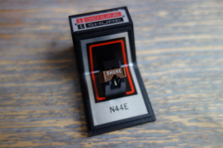

MessagePosté le: Mer 23 Aoû - 08:03 (2017)    Sujet du message: L70 Répondre en citant
Salut à tous,

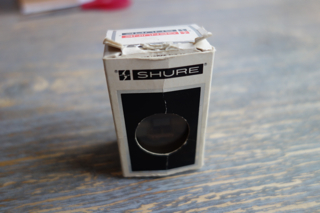

J'exhume ce post, au bout de 2 ans de recherche j'ai enfin trouvé un stylet N44 E NOS!  Very Happy
Il s'agit de la première version du stylet, provenance England from la bay.
Messages: 4 181
MessagePosté le: Ven 25 Aoû - 07:04 (2017)    Sujet du message: L70 Répondre en citant
                      Okay
Messages: 641
MessagePosté le: Ven 25 Aoû - 07:37 (2017)    Sujet du message: L70 Répondre en citant
Whaoo! C'est du collector !! À ta place, j'hésiterais à l'utiliser! Wink .
