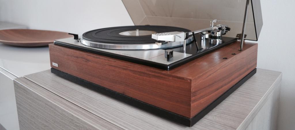

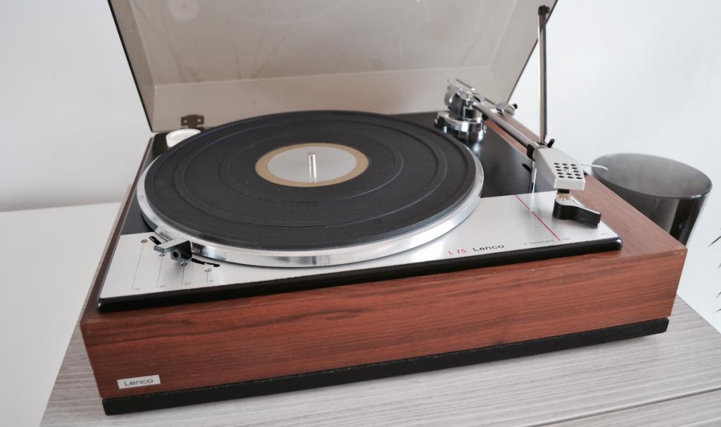

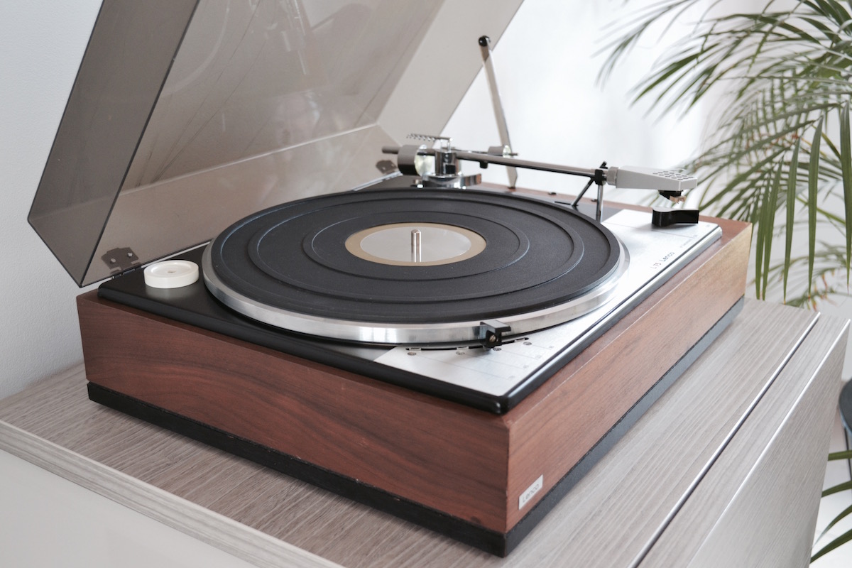

Acquis depuis seulement quelques jours, je ne résiste pas à l'envie de vous présentez quelques clichés de la belle.
Elle fonctionne correctement, cependant, une révision complète est nécessaire pour en tirer toute la quintessence.  Mr. Green

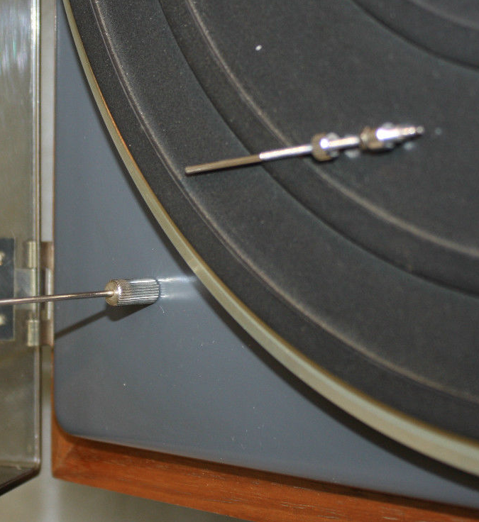

Malgré des recherches sur le forum, je n'ai pas trouver à quoi sert cette tige :
Quelqu'un peut-il m'expliquer ?  Embarassed

c'est la tige qui sert de support au bras dépoussiéreur Lenco
Messages: 4 130
MessagePosté le: Ven 4 Sep - 18:23 (2015)    Sujet du message: L75 de Bob_Cerullo Répondre en citant
C'est installer le lencoclean, un système de bras avec réservoir pour la lecture humide et pas pour nettoyer les disques, contrairement à l'idée reçue. Smile

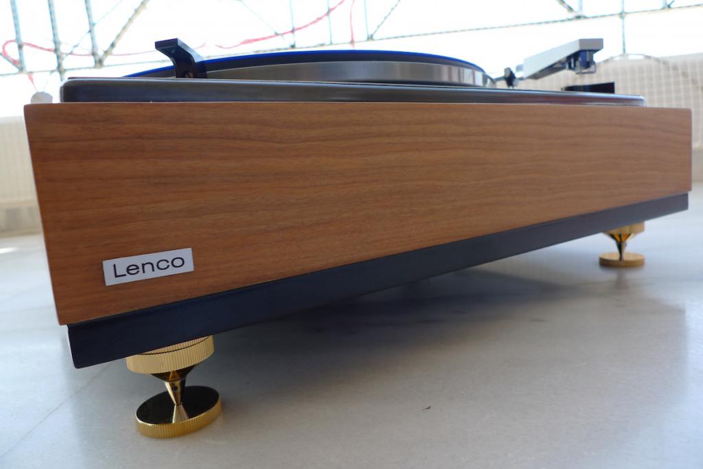

Merci Philippe pour ta réactivité.  Wink  J'ai viré les ressorts, j'avais justement en stock des patins en caoutchouc.  Okay
Par ailleurs, je pense changer aussi les pieds du socle. J'aime bien ce style :

C'est une erreur fréquente de penser que le lencoclean sert à nettoyer le sillon. Certes il enlève les quelques poussières déposées lors de la lecture mais il faut l'utiliser avec des disques propres, comme le soulignait la notice Lenco. Dans ces conditions c'est très efficace avec des disques qui restent bruyants après lavage avec une baisse notable du bruit de surface. Je sais que ce système est sujet à contreverses mais je l'utilise régulièrement avec de l'eau distillée et un peu d'alcool.
