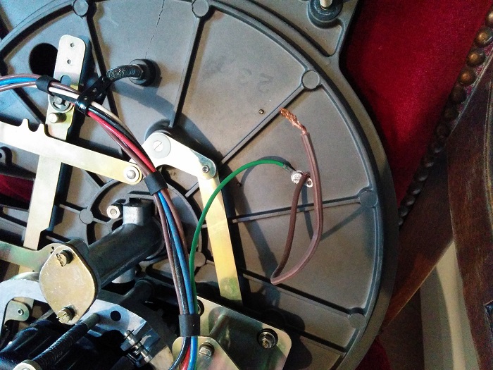

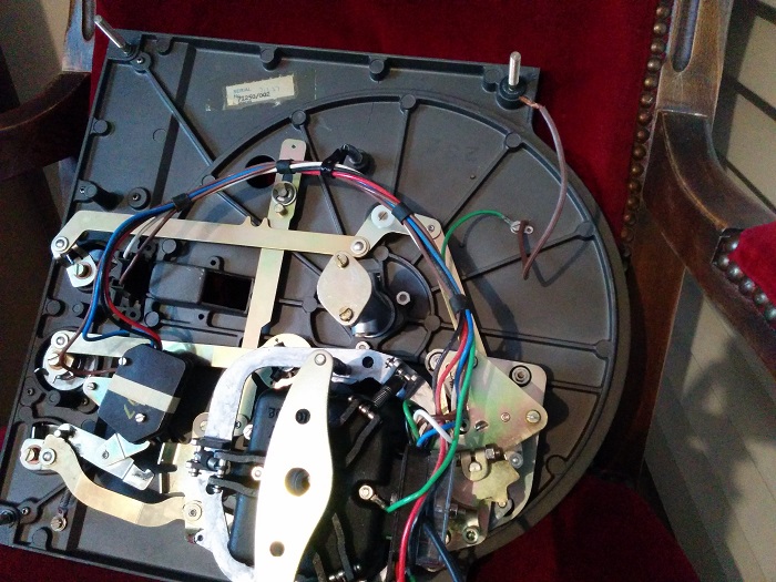

Alors voilà  le moteur et le fil vert relié au socle et un fil marron qui repart du socle et qui ne va nulle part. Il est en trop ? Je pense ? où je dois le relier quelque part ?

Bonjour Loic
Ce fil marron devrait être relié au ground du préampli, comme le fil de masse du bras, mais en aucun cas relié à un des points froids (vert et bleu) de la modulation

Bonjour Philippe,
Si je comprends bien, à la limite je l'enlève. Mais il devrait être relié au ground du préampli !!!!! Bien. Mais il est trop court et je suppose qu'il a été rajouté par un précédent propriétaire. Et si je rallonge ce fil pour le brancher au ground du préampli, l'autre extrémité elle est relié où ? au chassis ? à la plinthe ?
Je vais enlever ce fil et je verrais si je perçois toujours ce léger ronflement dans les enceintes quand le moteur est en route.
Désolé mais je n'ai aucune notion électrique, point froid, point chaud, autant me parler chinois. NO!
MessagePosté le: Dim 29 Nov - 15:54 (2015)    Sujet du message: Garrard 401 + Linn Basik LVX Répondre en citant
Oui, rallonge le ou carrément remplace le par un suffisamment long pour être raccordé au ground (masse) du préamp
et là, je pense que ta ronflette va disparaitre Wink
les points froids et chauds sont les quatre câbles qui partent de la cellule (bobines)(rouge+, vert- pour le canal droit, blanc+ et bleu- pour le canal gauche), qui traversent le bras et qui se transforment en câbles de modulations droite et gauche que l'on raccorde aux entrées phono de ce préampli
