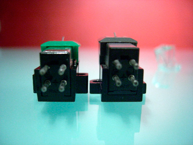

MessagePosté le: Mer 9 Sep - 18:49 (2015)    Sujet du message: Garrard 401 + Linn Basik LVX Répondre en citant
l'enquête continue.....cette cellule est fort probablement une AT comme l'indique Nimbus mais je trouve pas le stylet... mais ça viendra bien un jour ou l'autre.
pour illustrer, une AT et une Linn ( fabriquée par AT là on est d'accord, lol )
à gauche AT ... à droite Linn
Quoler
Inscrit le: 20 Jan 2015
Localisation: Val de Marne
Prénom: loïc
MessagePosté le: Mer 9 Sep - 19:27 (2015)    Sujet du message: Garrard 401 + Linn Basik LVX Répondre en citant
Salut,
J'ai démonté et j'ai oublié de te dire, il n'y a aucune inscription, hormis "made in japan".
Donc une AT très certainement.

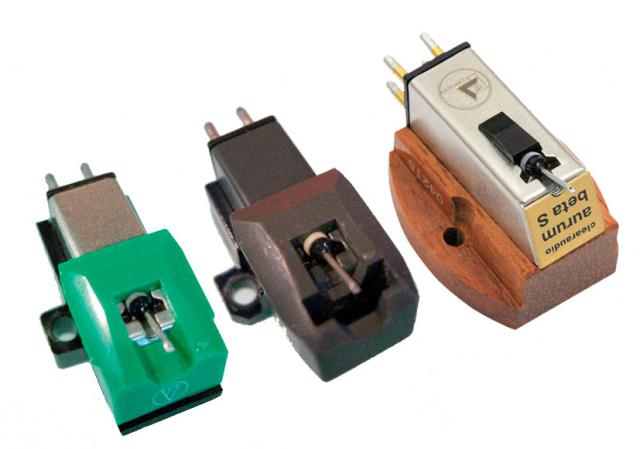

MessagePosté le: Ven 11 Sep - 05:32 (2015)    Sujet du message: Garrard 401 + Linn Basik LVX Répondre en citant
bonjour
pour terminer sur le stylet qui équipe cette cellule semblant être une AT ( 95 ) ce stylet me parait bien être un "  ATN 750 " ou encore autrement dit un Sanyo  714D  , donc une cellule premier prix à 10 € .
http://www.sonofrance.fr/pgs/produit/detail.php?prod=5530
bonne journée à tous

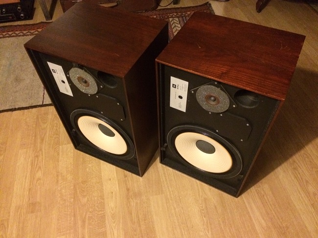

MessagePosté le: Sam 26 Sep - 12:54 (2015)    Sujet du message: Garrard 401 + Linn Basik LVX Répondre en citant
J'ai de nouvelles enceintes JBL L88P
Quand je mets le plateau à tourner sans toucher au bras, j'ai un légèr grésillement dans mes tweeters, audible uniquement de prêt. ça se produit uniquement avec la partie phono. rien si je sélectionne CD.
Je pense que j'ai oublié de relier un fil de masse qui doit se trouver sur le moteur de la garrard 401.
Du moins je crois.
