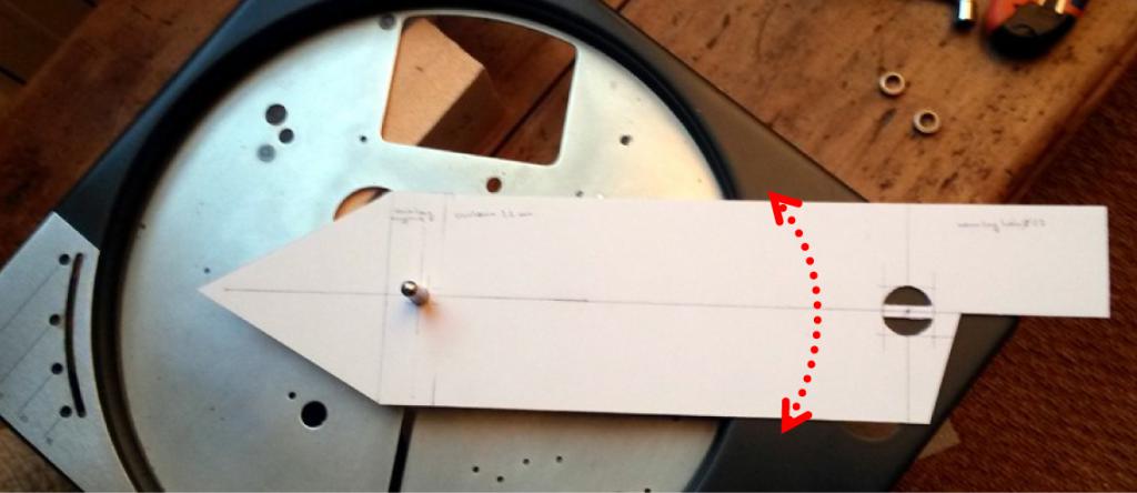

Il doit y avoir de la "mécanique" en dessous (automatisme), et il ne m'inspire pas plus que ça ...
J'ai installé un (bon) bras en reperçant le châssis tôle d'une L75 pour qu'il soit positionné correctement. Rien de bien difficile. Juste la précaution de bien calculer son coup avant.
Un inconvénient je suis à la limite pour le réglage en hauteur du bras. J'ai compensé avec une cale du côté porte cellule (voir commentaires d'Hervé a ce sujet), plus facile a réaliser pour moi que la bague adaptatrice.
Prochaine instal. découpe du châssis tôle pour montage direct sur le socle.

Oui, la dimension déterminante est la distance de montage qui est une fonction de la longueur effective. Ce qui me fait sourire, ce sont les dimensions données au 1/10 mm alors que la longueur effective dépend de la position de la pointe de lecteure, laquelle peut varier de + / - 5 mm selon la position de la cellule dans le porte-cellule. Le mm est déjà une bonne approche ...

Et donc méfiance et conservation de cette marge de + ou - quelque mm pour pouvoir procéder au réglages selon la cellule employée.
Je m'étais bricolé ça pour un bras et envisager la possibilité d’installation.
Messages: 3 408
MessagePosté le: Dim 23 Aoû - 21:53 (2015)    Sujet du message: Une Lenco en Auvergne. Répondre en citant
Astucieux, le gabarit de perçage dont tu as conservé le centre pour pouvoir pointer.

Exactement.
J'ai tracé a partir des données du bras, en l’occurrence un Micro Seiki . Sur la photo on ne le voit pas, mais j'avais aussi découpé une pièce correspondant à l’encombrement de l'embase du bras, pour finaliser le positionnement (pour le bras un passage de 22 a été percé au centre, comme repéré)
Ca donnait ça :
Pour différentes raisons, j'avais aussi fait le choix de garder le bras fixé sur le châssis métallique, avec les pb évoqués ci-dessus

Et comment avais-tu rebouché les trous inutiles ?

J'aurai voulu faire une réparation en soudant une pièce, mais je n'ai pas ce qu'il faut. Ce serait je pense l'idéal, même avec seulement 3 ou 4 pointages
j'ai fait des essais avec une pièce métallique de même épaisseur : un "grillage" genre garde manger,(le même en plastique plus facile à trouver aurait fait l'affaire, il ve sert que de support) très fin collé sous le châssis au "sintofer" ou équivalent, le trou garni en plus par dessus pour égaliser.
On pourrait aussi utiliser tissus en fibre de verre et résine.
Faut pas appuyer, bien sur, mais ça tient bien et ça se ponce parfaitement.
