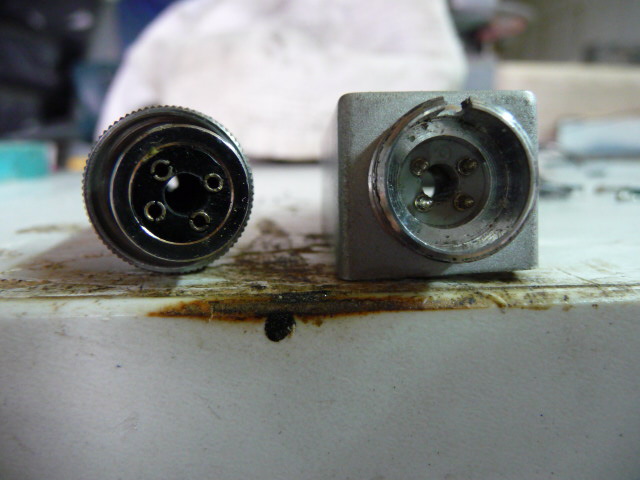

Hello,
je rentre ce soir et quand je touche le bras, c'est fait du bruit !
Du coup je me dis que la mise a la masse du bras déconne et je regarde au niveau de l'antiskating. Surprise je vois un fil jaune qui sort au dessus de la vis et est grossièrement fixé sur la vis arrière.
Du coup je me demande... ou va se fixer normalement ce fil jaune sur la bras ?

Le fil jaune, si c'est celui d'origine, est le câble de masse du bras et se fixe/soude sous le tube de bras et va rejoindre la cosse en bas du fût de pivot de bras. Ensuite un autre câble repart à la plaque de connexion au centre.

Ok je m'en doutais. J'ai pas encore ouvert la platine, j'attend le nouveau câble de modulation et d'alimentation et je ferai tout ce jour là.
D'ailleurs les deux câbles qui partent dans le bras sont en mauvais état, pleins de petites entailles dans la gaine. Du coup je pense que le problème de stéréo viens de là. Les câbles du porte cellule sont pas non plus au top !
- > Est-ce qu'il est possible de refaire le câble à l'intérieur du bras ?
- > Comment extraire le prise 4 broches au bout du bras ?
- > Est-ce qu'en attendant le câblage je peux fixer la masse sur le bras avec un petit bout de chatterton ?

recabler un bras Lenco c'est pas une mince affaire , si t'es pas super bricolot ,super minutieux c'est même pas la peine d'y penser
http://lenco.reference.clicforum.fr/t2347-re-cablage-bras-L75-78.htm
sinon y a une solution facile , arracher les cables internes , percer la douille en bout de bras et en bout de porte cellule pour passer les nouveau cable
tu serais pas si loin je te l'aurais fait volontier
bon courage

Cool merci Smile effectivement, déjà que j'angoisse un peu pour les petites soudures ^^ alors j'opterai pour la perceuse si j'ai besoin d'intervenir sur le bras.

Le fil jaune il est soudé sous le bras juste en dessous des 2 coteaux de l'articulation. Il n'est pas relié directement au PC ou à la cellule, vu que le bras est Thouthanméthal (fabrication égyptienne), donc conducteur !
C'est un point fragile et soumis à des mouvements donc ça peut péter.
Pas trop difficile à ressouder et même à remplacer si tu as du fil (de n'importe quelle couleur Mr. Green ) mais fin et très souple
