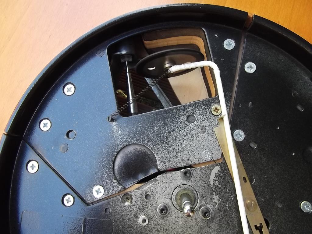

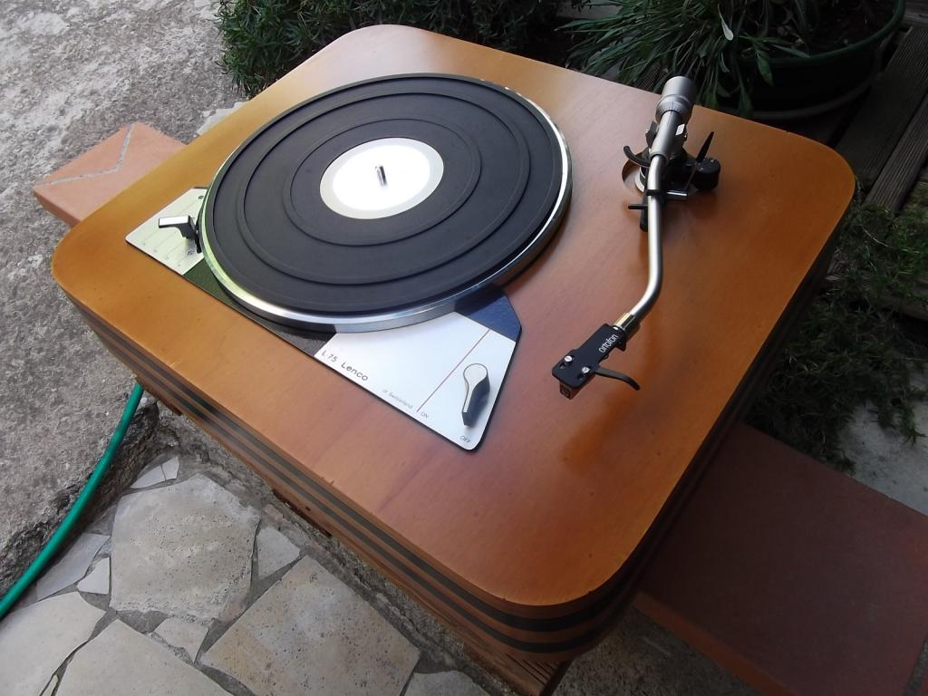

Voici ma dernière née, bien sur une L75 revisitée, équipée d'un bras Denon DA50 10", recâblé Litz argent
Le socle est constitué d'un sandwich contreplaqué peuplier verni chêne doré/Mdf peint en noir
il n'y a cette fois ci qu'une feuille de plomb sous le châssis en tôle découpé
La principale innovation est la désolidarisation du support moteur du reste du châssis tôle
J'ai aussi enrobé le fut de palier de plusieurs couches de plomb de façon à le rendre insensible aux vibrations extérieures
Il est maintenu en compression par le dessous à l'aide d'une grosse vis

Une fois de plus, bravo Phil ! C'est du beau travail. Okay
Mais tu as vu grand : tu pourras même pique-niquer sur cette Lenco ou y poser quelques bibelots ! Laughing
Est-ce que cette désolidarisation du moteur apporte un vrai plus ? J'avoue que je suis un peu sceptique sur son intérêt (bilan net du pour et du contre) mais je peux me tromper. Embarassed

Le fait d'avoir séparé le support moteur, et rendu le palier inerte, enrobé de plomb (idée de Francois) apporte une lisibilité accrue, moins de flou, message plus défini, plus de dynamique

pour ce qui est de la surface, en effet y'a de la place, on pourra l'équiper ensuite d'un bon 12", et puis plus il y a de masse, mieux c'est  Wink

Faudrait arriver à savoir ce qui est dû à la désolidarisation du moteur et ce qui est dû au palier (avec deux prototypes distincts ! Mr. Green ).
Ceci dit, ta plaque de support moteur est montée souple ou rigide sur le socle ?

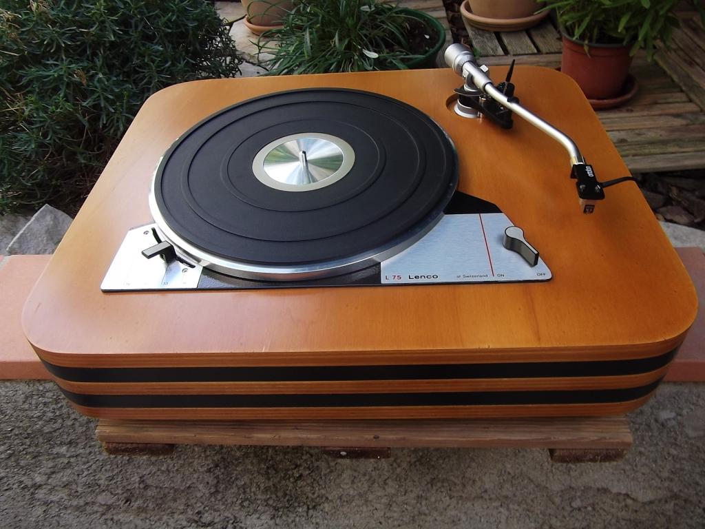

un détail a attiré mon attention sur cette nouvelle réalisation; pourquoi as-tu utilisé des vis à têtes fraisées pour fixer le châssis?

j'ai fixé le châssis avec des vis agglo de 5x50 pour qu'elles prennent deux épaisseurs de bois, celle ci ne sont disponibles qu'en têtes fraisées
et puis, il n'y a aucune tête de vis susceptible de venir frotter sur la partie inférieure du plateau
(en voyant la photo, je m’aperçois que j'en ai oublié une)  Embarassed

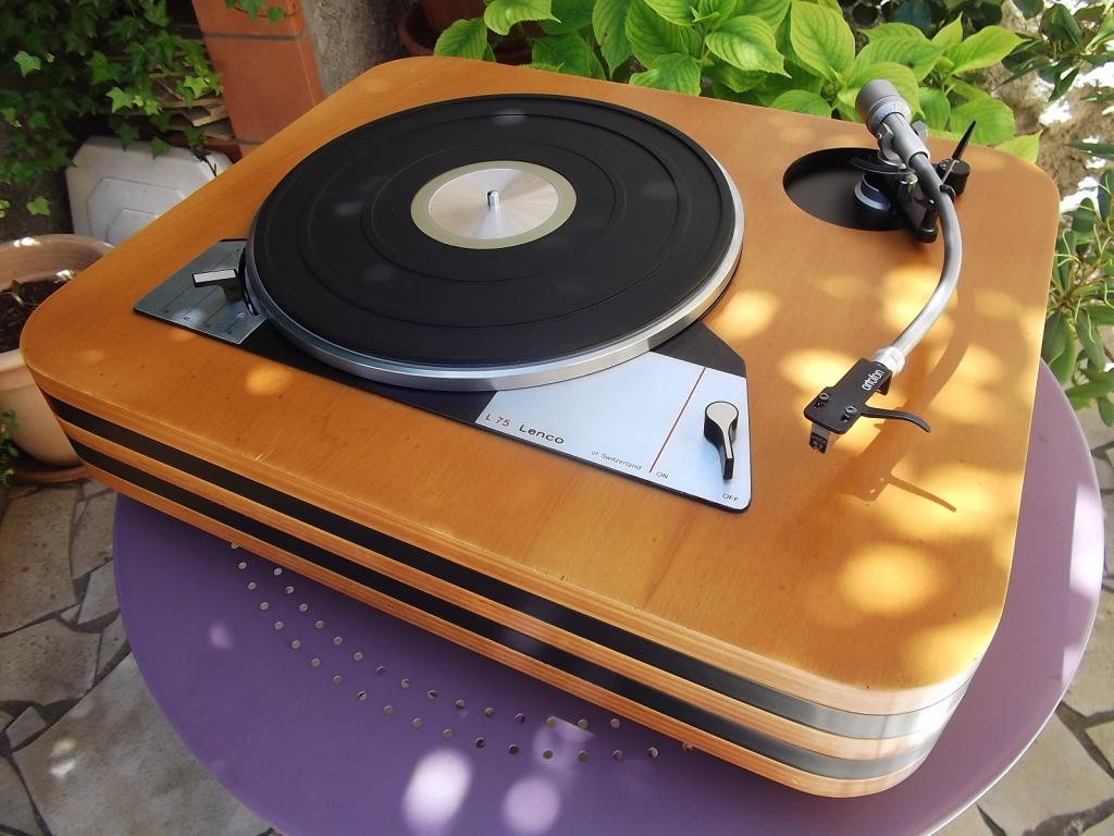

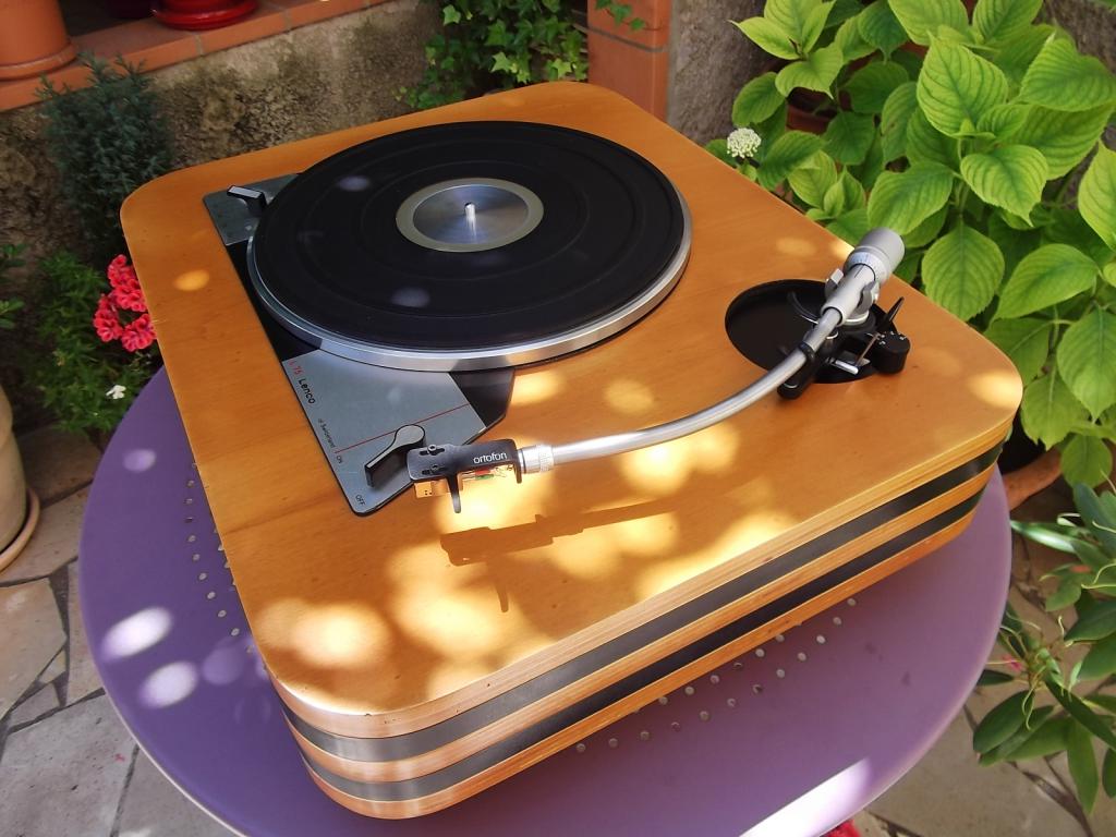

Petite modification apportée à cette L75, le bras est passé à 11" de longueur effective de forme "Banana" inspiré du EMT997, monté avec ma MC20 MkII musique musique musique musique musique musique musique musique
