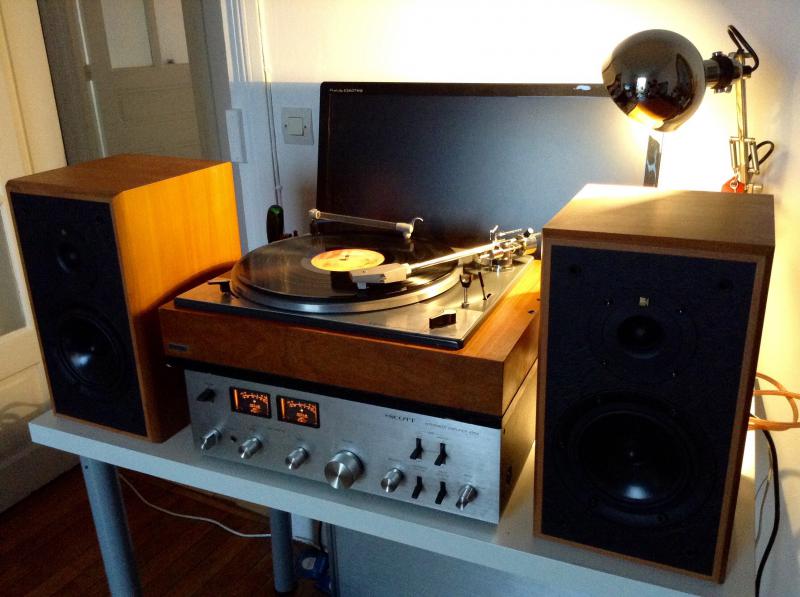

Et voila, mon choix est fait et j'ai rapporté un Scott 420a à la maison Smile
Alors normalement y'avais pas de soucis mais à une fois testé a la maison voici les quelques problèmes :
- Le selecteur vertical mono stéréo doit avoir un court jus. Pour mettre en stéréo je dois titillé le selecteur juste avant d'être en butée.
- Le selecteur circulaire de source semble devisé. Si je tourne trop, tout le bloc tourne.
- Le pota de balance crachote un tout petit peu.
Donc pas grand chose mis a part un truc :
- Lorsque je branche un jack sur la pris phones, le son des enceintes ne se coupe pas ??
Sinon il envoi du bon sont couplé aux Kef Cresta 2 !! (L'installation est temporaire bien entendu)

Tu peux mettre un peu (pas trop) de WD40 sur les contacts défectueux.
Certains amplis sont ainsi : tu dois peut-être couper les sorties enceintes par les sélecteurs A et B sur off. Question

Arf, y'a pas de position OFF sur le selecteur de speaker. Mince comment on fait   wondering
Sinon y'a plusieurs pota derrière l'ampli avec marqué "Pulse" (2 pour les deux speaker et un pour le courrant).
Je vais trouver la notice, ca m'intrigue !
eliott
Inscrit le: 03 Aoû 2015
Messages: 52
Localisation: Asnieres
Prénom: Eliott
MessagePosté le: Dim 9 Aoû - 23:06 (2015)    Sujet du message: Mon premier "Bloc ampli" Répondre en citant
Pff je suis nul, le selecteur va sur phono apres A+B ^^
Problème résolu !
