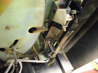

J'ai trouvé une belle lenco L78 en Norvège, lorsque j'y habitait.
Je viens de faire le déménagement et les douanes ont quelques peu fait souffrir mon carton.
Mon couvercle en parfait état est en petit morceaux et le mécanisme a un peu souffert aussi.
J'ai besoin de  ôtée aidé pour une partie du montage.
Je ne sais pas comment positionné la pièce que je vous ai mis en photo.
Cela serait avec grand plaisir si quelqu'un pouvait me donner un coup de main.
Autre chose aussi. Savez-vous qui pourrais faire des couvercles adaptés ? J'imagine en plexis.
Merci beaucoup
Samuel

MessagePosté le: Mar 28 Juil - 22:59 (2015)    Sujet du message: Besoin d'aide pour ma L78 qui a souffert Répondre en citant
La pièce que tu montres est le lift du bras (lève-bras) et il se visse dans le trou qui va bien, plus ou moins selon la hauteur désirée.
Tu peux aussi aller consulter la lencopédia Wink

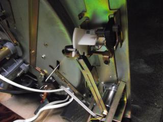

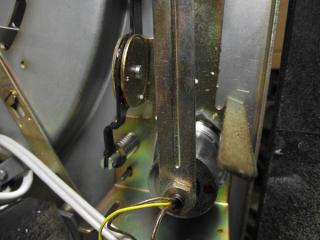

MessagePosté le: Mer 29 Juil - 06:21 (2015)    Sujet du message: Besoin d'aide pour ma L78 qui a souffert Répondre en citant
Merci beaucoup pour ta réponse Nimbus :-)
Ce qui me manque encore comme savoir c'est si je dois mettre la partie A du lift au dessus de la A ou de la B (sur la photo suivante)?
Et ou va la partie que j'ai entouré en vert sur la photo suivante, en A, en b ou en C ?
Merci encore pour ta réponse, cela m'aide beaucoup.
Samuel
Samuel

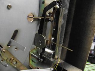

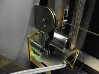

MessagePosté le: Mer 29 Juil - 16:02 (2015)    Sujet du message: Besoin d'aide pour ma L78 qui a souffert Répondre en citant
Bonjour Samuel,
En cas, si ça peut t'aider, je t'ai fait des photos des dessous de la mienne :
Bon remontage,
Philippe  hats off

MessagePosté le: Mer 29 Juil - 17:07 (2015)    Sujet du message: Besoin d'aide pour ma L78 qui a souffert Répondre en citant
Merci à tous les deux !! Elle revit ! :-)
