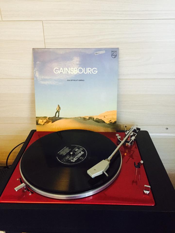

Voilà j'ai récupéré mon ampli aujourd'hui et enfin pu écouter cette jolie petite Lenco  Very Happy
Finalement Bruno je pense avoir compris le principe du poids zéro, j'ai réglé le poids de pression du diamant comme le vendeur l'avait mis à la base et pour l'antiskating je sais pas trop elle est sur la première encoche.
Bref j'ai tout de même un ou deux petits craquements avec du 180 gramme donc à mon avis le réglage est pas parfait mais le son m'enchante déjà Very Happy

DES PHOTOS, DES PHOTOS !!!!!  fête fête

Désolé de pas avoir répondu plus tôt mais pas d'accès à un pc donc difficile de mettre des photos :p. Je pense bien avoir réglé le poids cette fois si j'ai regardé dans le manuel, j'ai vaguement compris  Very Happy
MessagePosté le: Mar 4 Aoû - 21:12 (2015)    Sujet du message: Association Atoll IN80 se + Atoll P100 + Lenco l78 Répondre en citant
jolie cette 78 Okay
