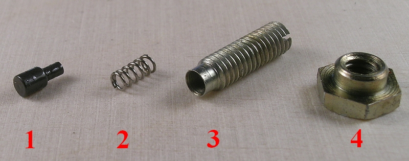

Je dois remplacer la vis de réglage à mon avis car j'ai voulu la dévisser et je vois que le bout est cassé.

Si la vis de réglage de l'axe moteur est cassée  Sad le plus important c'est dans la partie creuse avec le tout petit palier et son ressort bien cachés dans la cavité. Si perdu pire que précédemment Sad Sad Sad

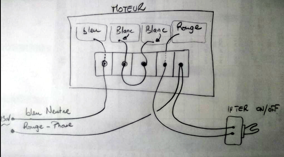

Côté électrique, as-tu mesuré la résistance de chaque bobine (de mémoire, 270 Ohms) ? Leur branchement en 240V est en série en respectant entrée/sortie de bobines, si on peut dire en alternatif ; voir les couleurs sur la Lencopédia. La mise en série se fait par les cavaliers rouges.

et je me permettrai de proposer de faire un branchement directement en 220/240 vu l'usage restreint actuel du 110. Ça fait du bazar en moins là dessous.
et pour info la vis de tête :

- la vis de règlage côté axe conique est cassée en plusieurs morceaux.
Pour ce qui est de la vis de règlage, j'ai trouvé une firme TE  CO qui semble spécialisée dans la fabrication de ce genre de vis. Je pourrai donc lui en commander.
