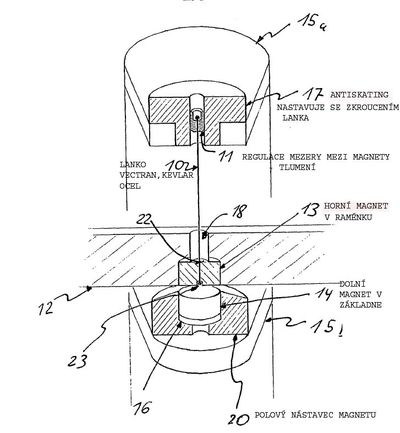

si je comprends bien le système d'aimant assure un guidage similaire à un axe de pivot (en rotation donc) et le fil empèche les 2 aimants de venir se coller l'un à l'autre??

ta description de l'aimant est juste, et le fil assure aussi l'anti skating, par sa torsade.
tout est la, faut jouer sur l’écartement et sur l’avancée du bras.
un détail: l’écartement des aimants joue sur le son.
ah le fil passe par en dessous, j'ai fait une rainure. fil argent 32 AWG, et tresse blindage.
de la ça partira sans RCA, ni fiche directement au câble (Van den Hul).

et voila le principe de suspension:
