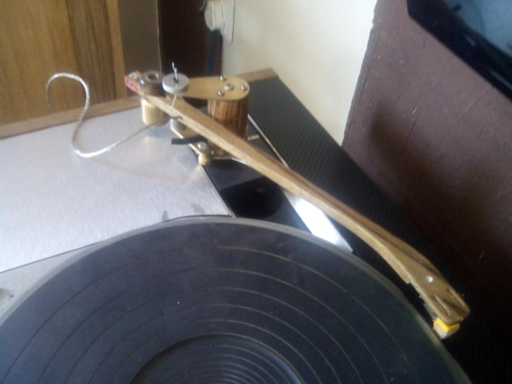

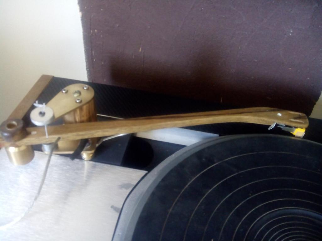

c'st donc un DIY de bras Schroeder a pivot magnétique. j'ai tout fait, absolument tout
aucune récup. ah si! sauf le lève bras (commandé sur la baie)
il doit fonctionner avec une Linn Asaka, et il deja monte sur une des embases de ma lenco/lux bravo
bon ben a++++

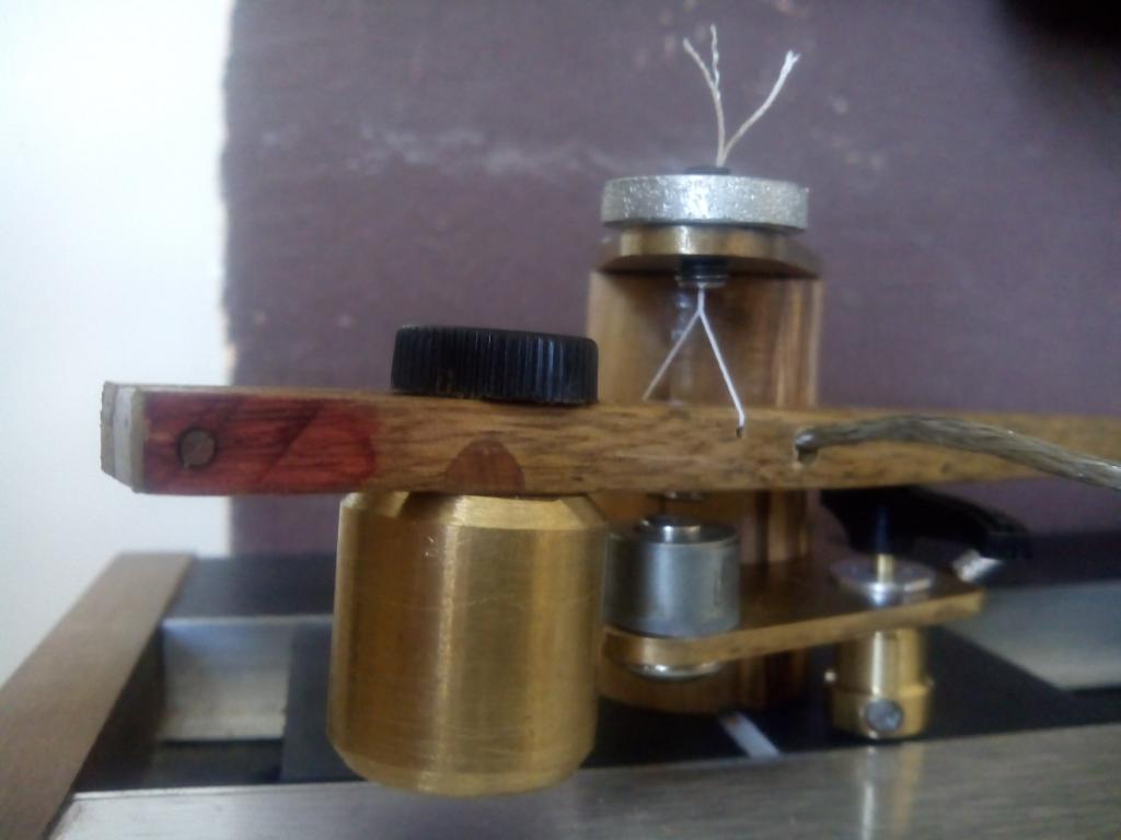

Voilà donc un système de bras peu ordinaire.
J'ai un peu de mal à comprendre quel est son intérêt avec ce pivot suspendu (et aimanté ?). Très surprenant comme approche.

Même question au sujet de ce bras : comment ça marche ?
Il faut que la suspension par le fil maintienne une horizontalité absolue ; comment as-tu assuré le perçage du passage du fil ?

La petite histoire, après de multiples essais avec des aimants de toutes sortes,
Franck Shroeder dépose des brevets. L’idée toute simple, faire abstraction de tout contact,
friction, jeu etc…sur un pivot de bras. L’ennemi numéro un de la lecture.
Nous sommes a des années lumière d’un bras Lenco (même un P77 Mr Mazzoni) Razz
Le secret : les aimants bien sur, au néodium de grade N52 ( attention ça colle !!)
et l’horizontalité et même la verticalité évoqué par Herve, est exemplaire.
Il ne faut pas qu’ils se touchent, un fil assure la tension. D’où la galère du réglage, entre
L’anti skating, et l’écartement, et il faut un fil costaud bien sur.
Tout a été essayé, du fil dentaire au fil de kevlar ou d’aramide, le mien est un fil de mercerie
(ma fille est de la partie) en nylon je crois, incassable. Pour coudre les tentes ou le jeans.

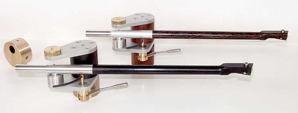

http://oswaldsmillaudio.com/schroder_reference
http://www.lencoheaven.net/forum/index.php?topic=4973.0
http://www.galibierdesign.com/images/schroeder_manual_ref.pdf

j'ai zappé ta question....
perceuse sur colonne, et mèches de très petits diamètres, 1mm / 0.8 /  0,7, j'ai même du 0,5 Shocked
précision; n’essayez pas de percer un aimant néo, c'est impossible.

Bon, mais à quoi sert l'aimant ?
MessagePosté le: Mar 7 Juil - 07:46 (2015)    Sujet du message: un schroeder et un.... Répondre en citant
L'aimant doit servir de "pivot/axe fictif " pour éviter le balancement
MessagePosté le: Mar 7 Juil - 09:11 (2015)    Sujet du message: un schroeder et un.... Répondre en citant
ben voila, papamano t'as répondu Herve, c'est bel et bien un pivot fictif,
sinon le bras se baladerait, et tu n'aurai plus la distance réglementaire
a chaque seconde. donc des erreurs de pistes, que dis-je du labourage,
une lecture aléatoire et anarchique.
la avec la force des aimants, orientes  NORD/SUD, je peux t'assurer qu'ils sont
pile-poil un en face de l'autre.

ben au départ sois je faisais un clone parfait, ou presque...j'ai vu des réalisations persos,
assez stupéfiantes, même très proche d'un original taper Schroeder DIY tonearm dans google
voir le lien de nimbus sur la réal de bras perso.
mais je voulais faire ça a ma sauce: contrepoids sous le centre de gravité, bras carré et pas rond,
(facile le rond, une baguette et hop), bout de bras en bois dans la continuité, et non un manchon alu,
métal de couleur jaune (du laiton) et pas alu, c'est plus chic. un peu de "bling bling" n'est pas gênant.
la longueur effective est du 11". j'estime et je l'ai déjà lu que l'erreur de piste est moins criante a partir
de 10" un 10,5" est déjà bien...le 12 pouces étant a mon gout un peu trop long.
quand je pense qu'il y a des 14 pouces !! Shocked  (chez clear audio je crois)
le bois de la colonne (certaines sont en métal chez Schrod) est de l'olivier, une veinure exceptionnelle,
et le bras lui même en noyer d’Amérique.
les aimants commandés sur la baie, valent 3 queues de cerises...grade N52 préconisé par Franck lui-même.
il y a des percés et des non percés, selon ce que tu veux faire.
le fil est sujet a discussion, en fait il faut un fil malléable, et hyper costaud, exit le fil de pêche intravaillable.
j'ai essaye le fil dentaire, bien au début, et tout effiloché a la fin  Mr. Green
le top c'est du fil de Kevlar ou fil d'aramide.
pour ma part j'ai déjà dit ce que j'ai mis. et faire la boucle dans la vis, est une vraie galère.
