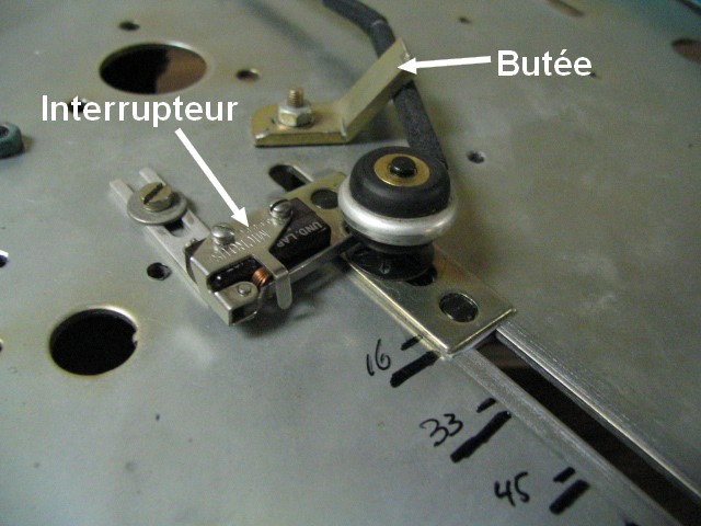

Certains utilisent la position 16rpm du sélecteur de vitesse pour cela.
Avec l'ajout d'un interrupteur, tu as un "tout en un" Cool
Voilà ce que Sander avait bricolé:
À toi de voir ce que tu peux inventer Wink

Mais non Rolling Eyes Avec la butée (cf photo) lorsque le selecteur de vitesse est sur 16 rpm, le bras du galet s'écarte et le galet se désengage.

Oui, Sander avait fait un système d'interrupteur qui outre commander la mise sous tension du moteur, commandait un moteur de tiroir de CD qui actionnait le galet.
J'avais aussi réfléchi à une époque à la possibilité d'utiliser à la place du ressort du galet un fil/ressort qui lorsque soumis à une charge électrique se contracte. J'avais vu cela sur un site de fourniture d'accessoires pour fabriquer de petits robots.
MessagePosté le: Lun 9 Nov - 12:31 (2009)    Sujet du message: modifs sur le bouton de M/A... Répondre en citant
Tiens, j'ai retrouvé des photos du système, de Sander:

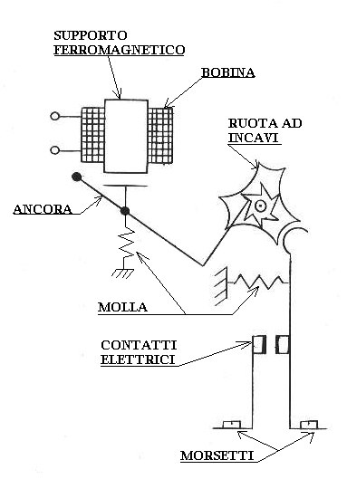

Peut être qu'on pourrait utiliser un relais bistable, en modifiant sa came...

MessagePosté le: Mar 10 Nov - 15:44 (2009)    Sujet du message: bobine Répondre en citant
Je ne comprends pas grand chose à l'italien, mais l'idée de la bobine me plait bien.
il faut creuser ...
merci Piero

mais franchement, a mon humble avis, vouloir mettre un aimant, une bobine
alimentee, ou je ne sais trop quoi, c'est se casser la tete, de remplacer une tringlerie
au fond bien pense, par tout un ensemble electro-mecanique..hum... Rolling Eyes
le premier systeme decrit par Francois, de Sander, est genial et tout simple.
cordialement hats off
MessagePosté le: Mar 10 Nov - 21:18 (2009)    Sujet du message: modifs sur le bouton de M/A... Répondre en citant
... une bobine alimentee..
La bobine, dans ce cas, 'est pas toujours alimentée...
Il est un relais basculeur, actionné par impulsions, par un simple bouton.
