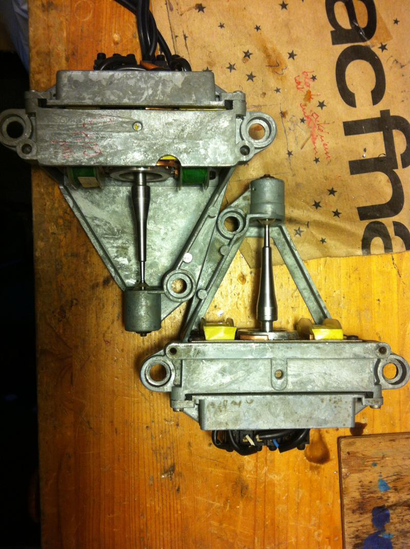

Dans le quotidien de notre archéologie vinyleuse lencoïste, je ne pouvais pas manquer de vous montrer le si rare, si souvent évoqué mais jamais vu, sorte de diplodocus électrique, le moteur 60Hz.
Voici le bestiau, à côté d'un 50 Hz de notre bon vieux continent.
Je vous laisse identifier l'intrus qui est, forcément, câblé en 110V, c'est à dire avec ses bobines en parallèle.
Il sera impitoyablement recâblé en 240V, donc survolté comme tous les nôtres qui ont été calculés pour une tension de 220V de l'époque. Cela ne fait que 10V de plus par bobine ; quand on sait quelle est la tension crête, on peut dire que les bobines s'en tamponnent les enroulements et que les risques de mise en court-circuit (provocation gratuite mais qui me fait plaisir - gniak! gniak!) des dits enroulements sont à peu près équivalents à celui de voir le pape se taper une entrecôte arrosée d'un malbec (pas nulle, la probabilité, mais faible quand même ...).
Je vais greffer ce moteur pour quelqu'un qui vibre à 60 cycles par seconde, non pas qu'il fasse beaucoup de vélo mais parce qu'il n'a pas le choix.
Me restera à trouver un disque stroboscopique en 60Hz car mon téléphone sait clignoter à cette fréquence.

On en apprend tous les jours !a) le moteur 60 Hz (et donc normalement prévu pour du 110V) que j'ai entre les mains a des bobines de 74 Ohms tandis que ceux de chez nous ont des bobines de 270 Ohms. Moralité, quand j'ai eu mis les bobines en série, la tension qu'elles prenaient (240 / 2 = 120 V) les faisait chauffer énormément. Il faut que je réfléchisse comment elles étaient montées mais à part série ou parallèle, pas d'autre option. Si quelqu'un a une idée ...

J'ai des éléments de réponse concernant le moteur 60 Hz. La nuit porte conseil.
Je pense que ces moteurs étaient des exclusifs 110V - 60Hz. De plus, ils branchaient les bobines en série (j'avais pris une photo du bornier avant démontage), donc elles ne voyaient plus que 55 V chacune au lieu de 110 V (ou 120V aujourd'hui). Moralité, il fallait réduire la résistance (fil plus gros ?) pour récupérer des ampères, donc de la puissance et du couple.
Il me manque un élément de compréhension : les bobines standards des moteurs 220V ou 110/220 V auraient pu être branchées en parallèle pour les modèles américains, chaque bobine voyant alors 110V et tout allait bien. Mais je pense qu'en 60Hz , cela devait trop chauffer et Lenco aurait alors pris l'option de mettre des bobines en fil de plus forte section, donc avec moins d'enroulements.

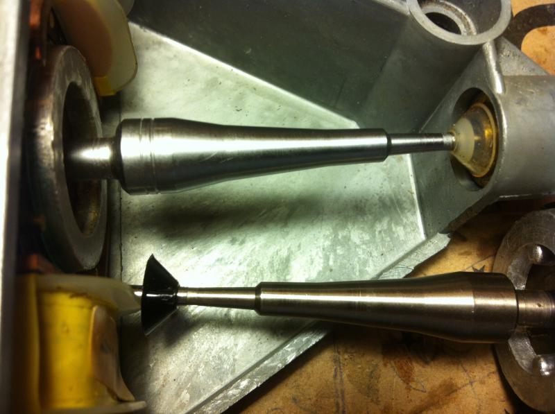

On a tous constaté que certains étaient plus silencieux que d'autres.
J'ajouterai que l'on peut distinguer deux types de bruits : mécanique et électrique.
Est-il besoin de rappeler que le démontage des paliers, leur dégraissage méticuleux (on trouve couramment de la graisse totalement solidifiée autour des paliers et derrière les ressorts) et leur remontage comme expliqué dans les bonnes rubriques de ce forum, apporte toujours un mieux.
C'est à peu près tout ce que nous pouvons faire, avec le réglage du jeu du nez qui, s'il est insuffisant, produit immanquablement du bruit.
J'ai constaté, après le démontage de plusieurs moteurs, certaines différences pas très surprenantes car une fabrication évolue toujours ; espérons que ce soit dans le bon sens.
Parmi ces différences, j'ai noté :
- un cône avec 2 stries au niveau du gros diamètre, d'autres avec une seule strie, d'autres encore sans strie ; difficile à dater mais je pense que les moteurs les plus anciens n'avaient pas de strie
- un état de surface plus ou moins satiné
Ici, celui du haut a 2 stries et un très bel état de surface ; celui du bas n'a pas de stries et un état de surface normal, contrairement à ce que la photo laisserait penser.
On constate aussi que l'équilibrage se faisait soit à la périphérie du rotor, donc invisible une fois monté, soit en tête du rotor, visible derrière le cône.
Je ne dis pas que l'un ou l'autre est meilleur mais on voit que Lenco a réfléchi à la question et fait évoluer sa méthode.
Pour les ceusses qui se montent la platine de leur vie, cela vaut la peine d'essayer plusieurs moteurs.
J'ai sélectionné et bichonné celui du haut pour l'opération P77 + L70. Il est maintenant bien silencieux ; ne subsiste que le murmure électrique et forcément un peu mécanique.
