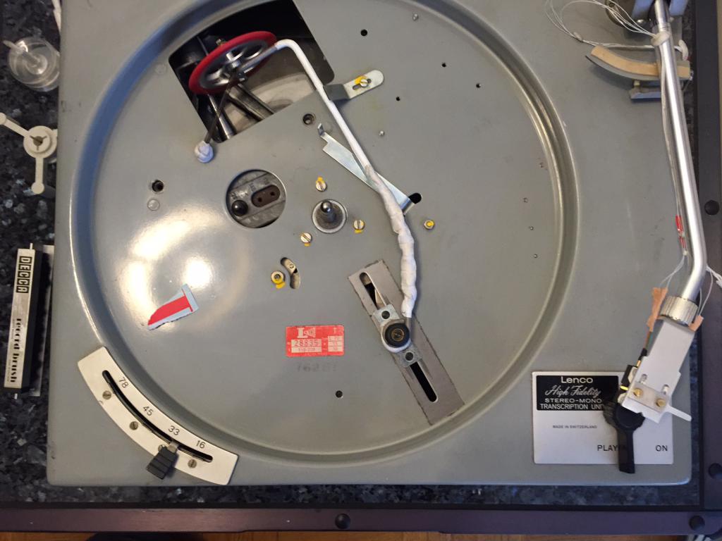

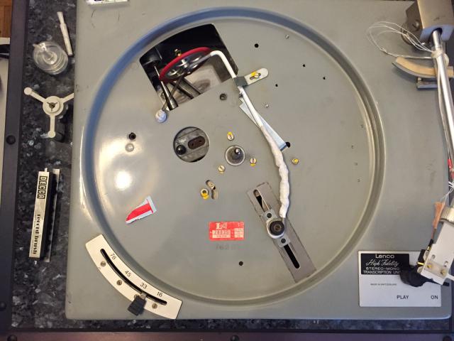

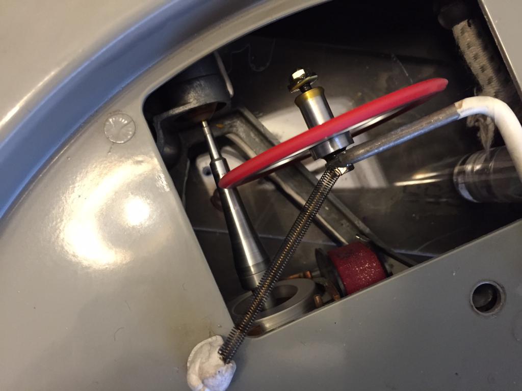

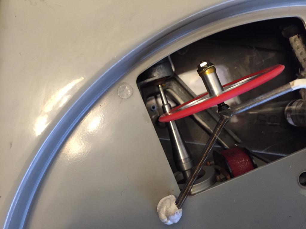

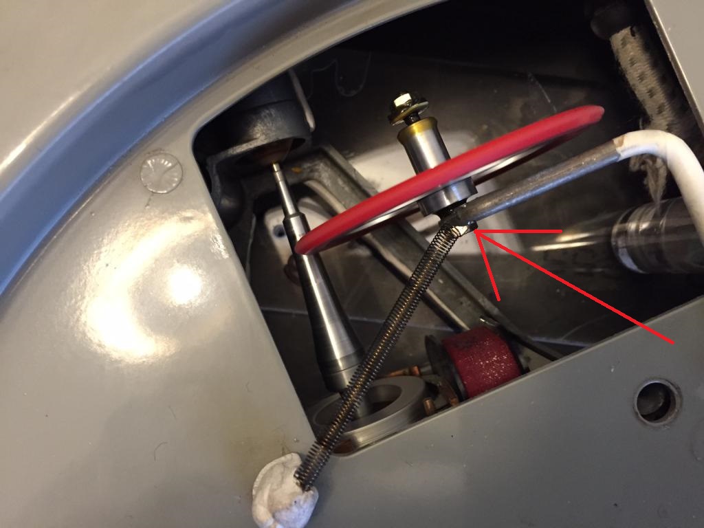

Voici quelques photos dans le désordre.
En gros : lorsque le mécanisme de mise en route est sur play (bras descendu), le bras du galet est totalement libre, et le galet va se positionner au bout de l'axe (côté extérieur par rapport au bras de galet), et vient "rebondir" sur le bout de l'axe du galet sur la rondelle HS : d 'ou un léger mouvement de va et vient. c'est la premère photo.
Lorsque le mécanisme de mise en route est sur on (bras levé), le bras du galet est bloqué par la butée de bras de galet et dans ce cas le galet reste du côté intérieur de l'axe du galet (le plus pret du bras de galet donc), et la ca ne "vibre" pas : c'est la 5 eme photo.
J'espere que c'est un peu plus clair avec les photos.

salut Yves,
c'est clair ! y'avait pas besoin d'un reportage photo non plus ! Smile
ben la tige filetée, la vis quoi...est trop longue.faut la raccourcir, et mettre
un boulon-stop avec nylon.
je ne vois pas autre chose.

je rebondit sur cette histoire !
comment se fait il que cette vis dépasse comme ça? mais au fait, c'est bien
une vis a l'origine ou un téton avec un clip? ça doit pas bouger..... wondering
autre chose, vires ce ruban de téflon a la con autour du bras de galet,
et fait le tweak de Pascal, renfort sur la tige, carrément !!
MessagePosté le: Lun 22 Juin - 21:34 (2015)    Sujet du message: rondelle ptfe pour galet Répondre en citant
c'est un bras de galet de B51/52/55 etc , une tige d'acier fileté sur quelque mm a chaque bout
un ecrou tient la tige ...........
puis une rondelle , puis le galet puis une rondelle puis un écrou et UN CONTRE-ECROU INDISPENSABLE , sinon ton écrou se dévisse et fait ce promener ton galet sur son axe , ou un seul écrou mais muni d'un frein en nylon appelé nylstop , pas sûr que ça existe de ce diamètre
