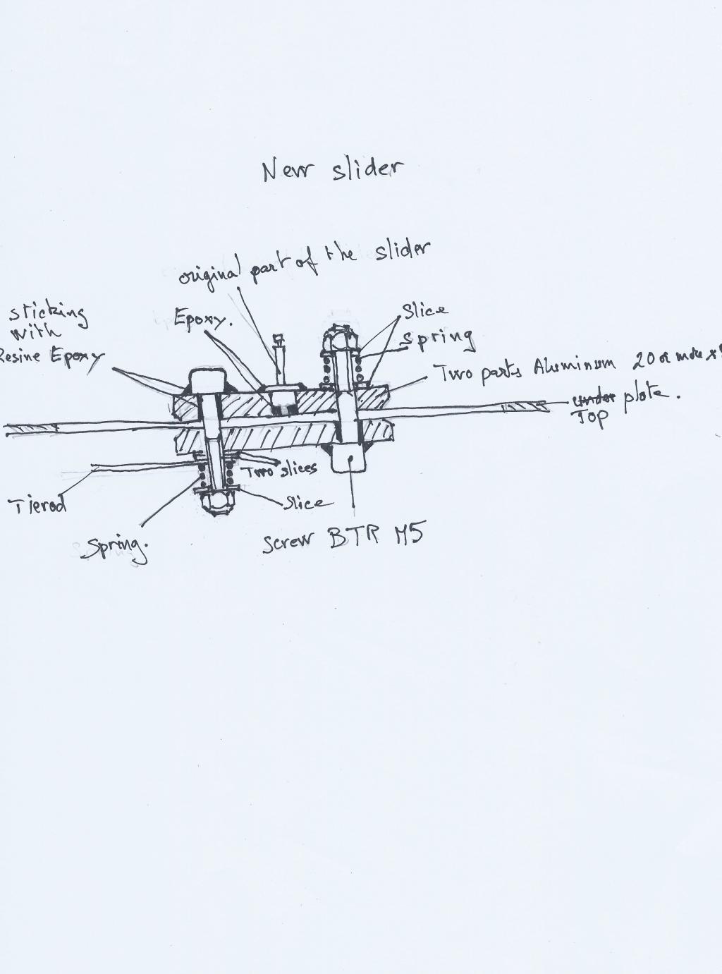

Voila le plan de la glissière Robert, je l'avait fait en anglais mais c'est assez simple.
Je pense que le ressort est la pour limiter les vibrations de la tringlerie en bloquant les jeux.
Les deux rondelles du coté de la biellette sont pour compenser la hauteur et que cette dernière soit correctement positionnée.
Mon plus grand problème a été de trouver les bons ressorts et comme un imbécile je ne trouve plus le bon de commande mais dès que c'est fait je mets les coordonnées sur le site.
Les petits chanfreins coté plaque sont la pour que la graisse ne soit pas refoulée pendant les mouvements.
Les vis sont tête bêche et collées pour ne pas boiter, j'ai passé un petit moment à mettre ça au point de manière satisfaisante, mais il n'y a plus aucun jeu. Cela doit être facile à déplacer avec la manette et pas facile à la main.
Pascal.

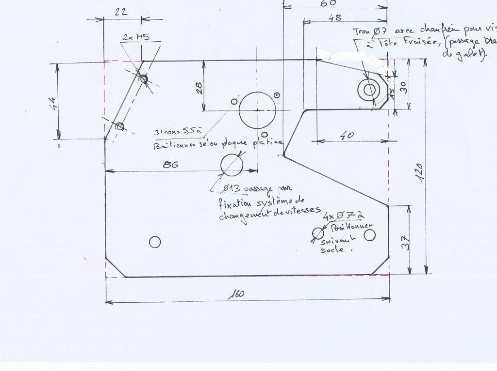

Voila la plaque comme l'a demandé Robert, mais elle est à titre indicatif et à adapter à chaque socle. Elle a 4mm d'épaisseur et le trou de palier peut être de20mm pour une L78 mais doit être de trente pour une L75 avec petit chanfrein à la meule sur le dessus, le trou devra être parfaitement centré.
Pascal.
