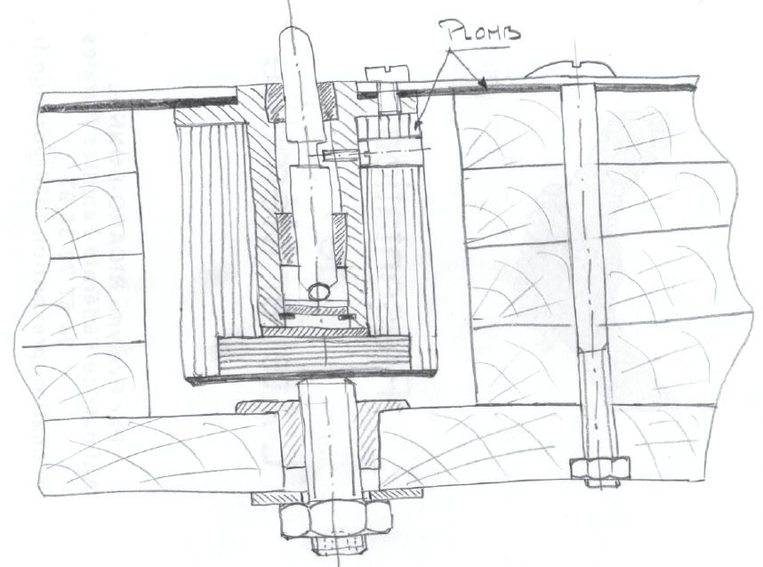

Sur ma dernière réalisation, je me suis inspiré de ce qu'avait fait Francois  bow sur une de ses merveille, à savoir, un enrobage bien serré et collé à la colle époxy de plusieurs couches de plomb sur le manchon de palier, plus une bonne épaisseur sur le dessous
J'ai mis celui ci en compression entre le châssis métallique du dessus et un insert M8 fixé à l'axe sur le panneau de fond par l’intermédiaire d'une vis M8 et d'un contre écrou
encore bravo pour cette belle platine   Okay

Merci aussi pour le schéma bien que l'explication était claire la on voit bien les proportions, cela doit le rendre déjà complètement inerte, qu'est que tu en penses toi?

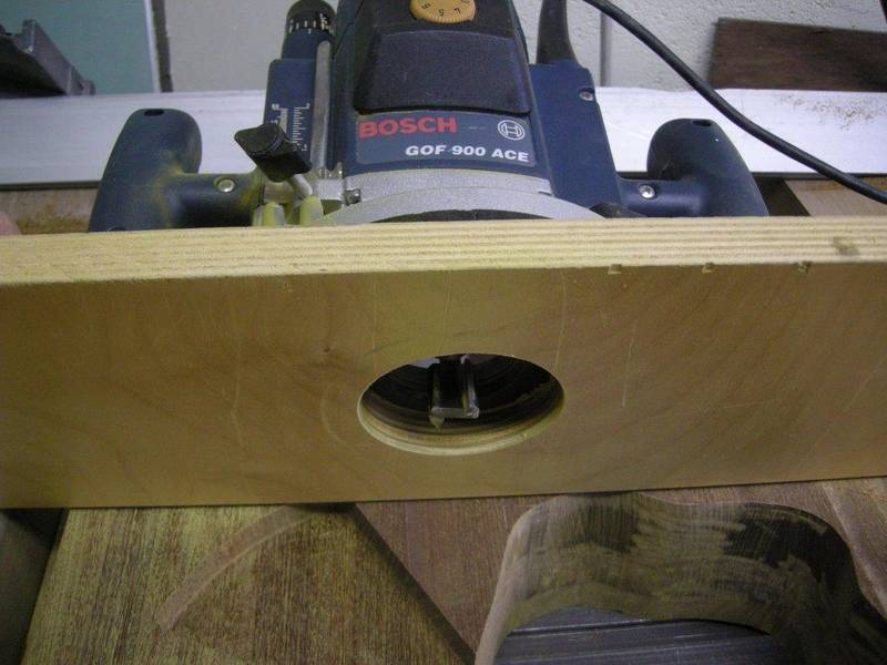

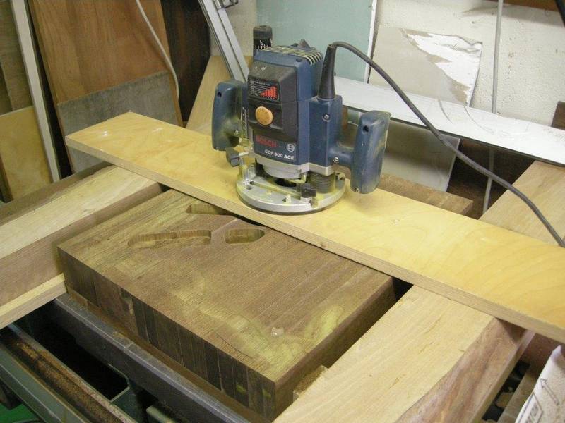

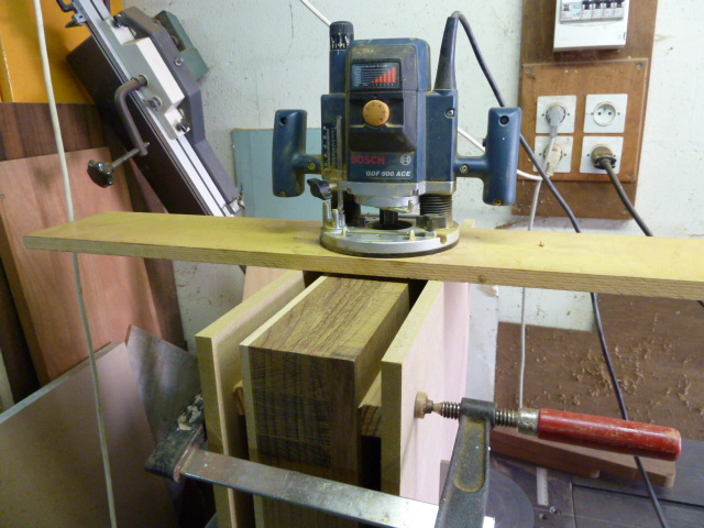

A l'intention plus particulièrement de Robert, voilà comment j'ai dressé les faces et les chants.
Pascal.
Pascal.
salut Pascal,
que d'honneur bow
oui donc avec un guide et a la défonceuse, ta fraise a du bien morfler....et l'odeur de l'IPE
chauffé, est très désagréable, ça pique la gorge !
