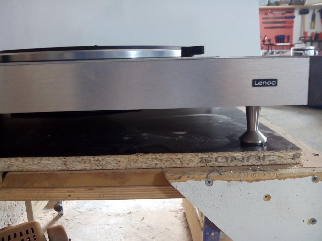

Bravo, ça avance : on attend la suite de cette Lenco Slim.
ah c'est vraiment du "slim"
hauteur 5 cm a tout casser ! (comme déjà dit, je ne supporte plus les Lenco Panzer!)
elle est faite comme la Luxman, du MDF de très haute densité, déjà très lourd par lui-même.
au milieu de 2 plaques d'acier !!!!
plus les joues en Ipe, et le poids de la Lenco, y'a de l'inertie. whew

Pas mal Robert, j'aime bien l'idée du logement en sur-épaisseur pour le moteur, les socles minces ont du style y a pas à dire, c'est une bonne idée.
Si tu peux nous mettre une photo de la platine entière cela nous permettrait de mieux apprécier mais déjà on peut se faire une idée. Content que tu aies repris certaines des solutions technique que j'ai montrées.

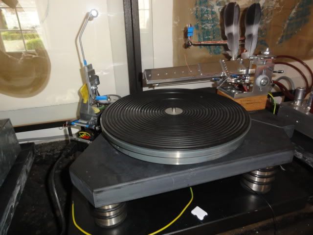

Parait que la plume de kasoar est excellente pour nettoyer les disques ...

Ta pompe à vide ne crée pas de vibrations qui viendraient perturber ce vaisseau spatial ?  Wink
Messages: 688
MessagePosté le: Ven 26 Juin - 23:51 (2015)    Sujet du message: un socle fin ! Répondre en citant
Des vibrations, non. Mais depuis l'époque de cette photo, j'ai renoncé au bras tangentiel sur coussin d'air. Trop chiant à régler et à utiliser. La foutue pompe d'aquarium fait du bruit, donc il faut l'éloigner, et alors bonjour les tuyaux qui traînent par terre. En plus la pression d'air est toujours trop ceci ou pas assez cela, du coup le bras saute, ce qui n'est bon ni pour les disques ni pour la cellule. Problèmes aussi avec le réglage de la force d'appui.
J'en ai eu marre. Moi ce que je veux, c'est écouter de la musique, pas devenir zinzin à force de faire des réglages incessants.
Désolé pour toi que tu aies eu tant de problèmes avec ton bras, comme quoi le Transfi n'est pas si facile à imiter. Moi c'est le seul bras avec lequel je n'ai jamais eu un quelconque problème. J'utilise plusieurs type de cellule, je compte essayer une Clément et j'écoute des 78t avec.
J'ai mis la pompe à air dans un coffret insonore, mais ça je le savais à l'avance et je l'avais fabriqué avant d'avoir le bras.

Ce n'est plus un salon, on est chez Max et les ferrailleurs ...
Messages: 688
MessagePosté le: Sam 27 Juin - 14:29 (2015)    Sujet du message: un socle fin ! Répondre en citant
Je dois bien admettre que ce n'est pas un ravissement pour les yeux. Mais au départ cette platine était une sorte de gag, une première esquisse qui a fini par évoluer vers quelque chose de plus sérieux, mais pas plus esthétique pour autant. Cela dit, elle n'a pas terminé son évolution et j'essaierai d'arriver à quelque chose de plus sobre.
