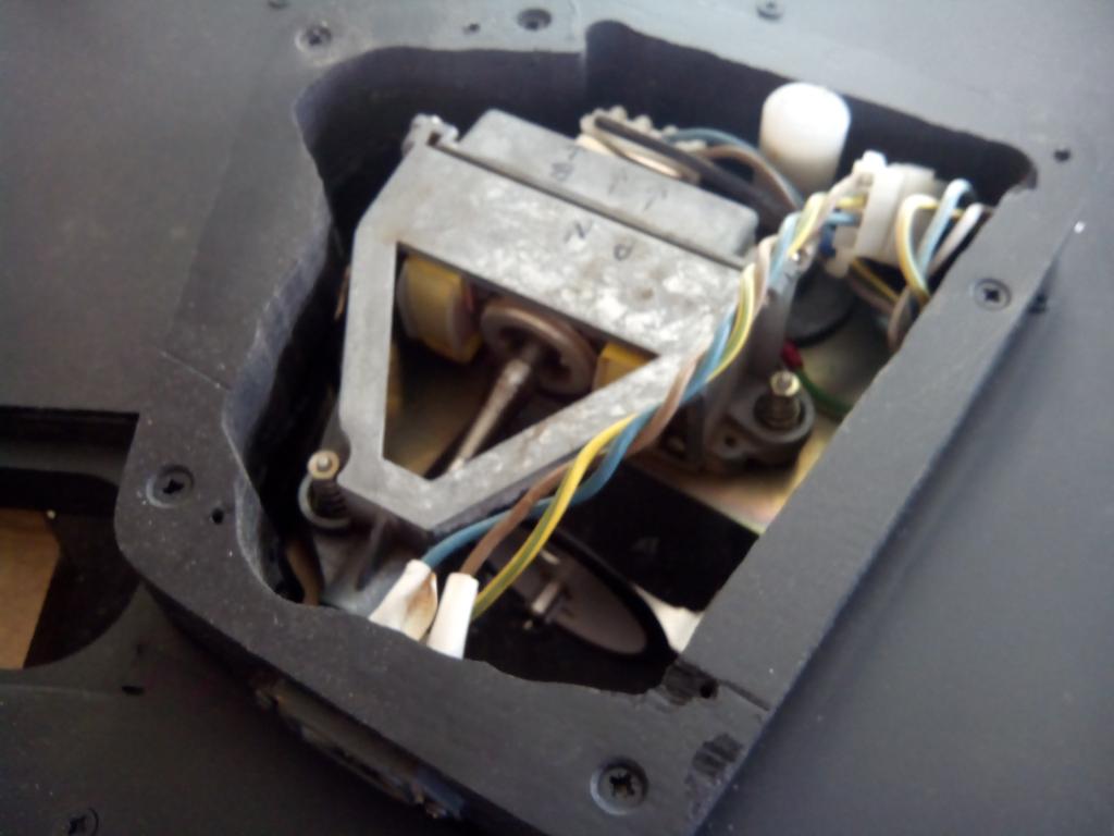

j'ai pensé même mettre une pointe sous le moteur qui toucherait le support pour
évacuer les vibrations.(déjà été fait il me semble)
Surtout pas : le moteur doit rester suspendu très librement. La pointe peut éventuellement être placée sous le palier de plateau.

@ Bruno, bien noté pour la pointe sous le palier, et pas sous le moteur. j'y avait pensé aussi.

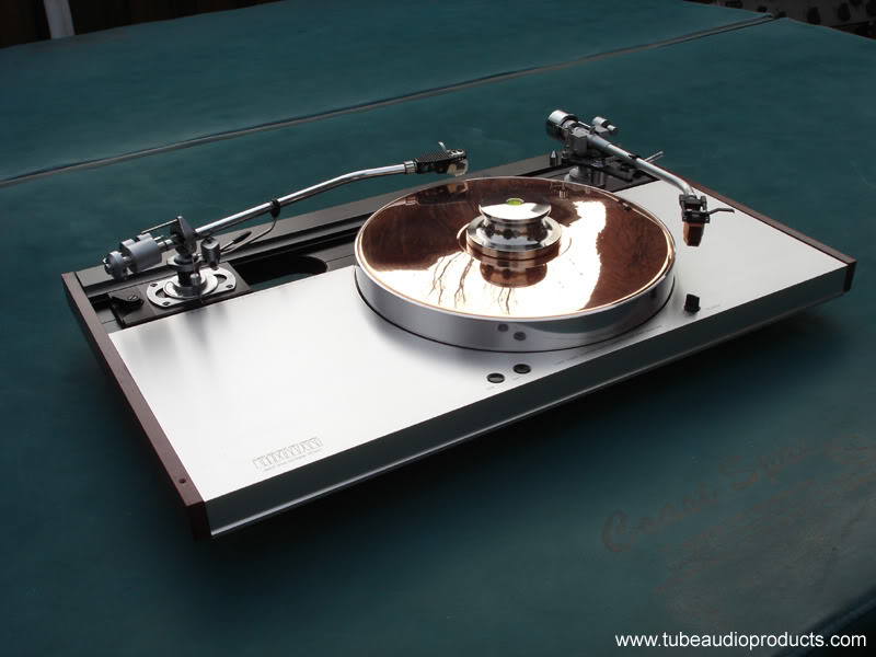

j'ai les mesures et le poids de cette Luxman, la hauteur est de 4cm !!! et le poids total de...22 kgs ! Shocked
en fait l'inertie est faite avec 2 plaques d'acier qui enserrent une planche de MDF de haute densité.
une partie du moteur sortirait du socle, mais serait compense avec la hauteur des pieds.
le poids on peut le trouver avec d'autres moyens que des socles très haut, avec des couches interminables
de CP. j'ai d'ailleurs toujours eu des doutes sur l’évacuation des....je ne sais trop quoi, a travers ces socles.
autre chose, le problème se situe avec la très grande longueur de cette Luxman...662cm !!! whew  surement du au fait
de la possibilité de pose d'un bras 12 pouces sur un rail. il faut un long support....

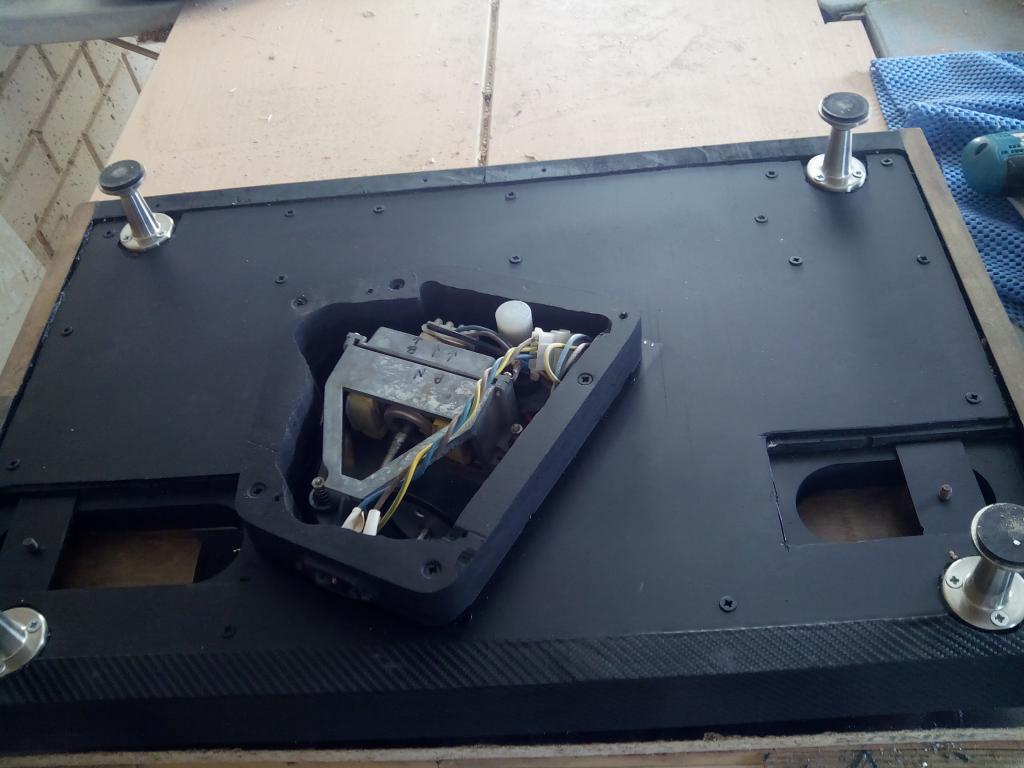

MessagePosté le: Jeu 25 Juin - 12:40 (2015)    Sujet du message: un socle fin ! Répondre en citant
hello z'a tous,

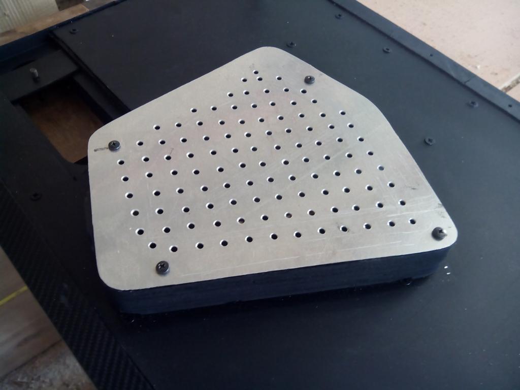

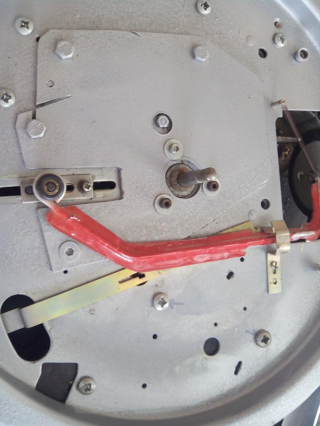

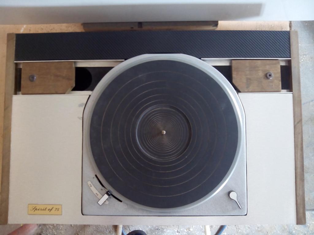

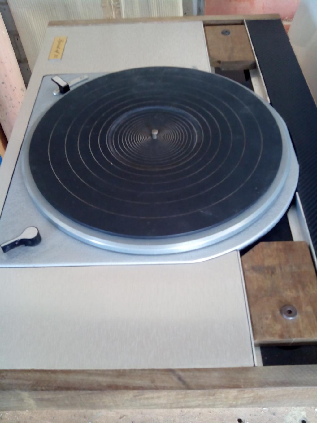

j'aurai pu ouvrir un autre thread, mais bon j'ai commence ici, je met les tofs en cours
ici aussi....je posterai avec les bras a la fin dans "la grande parade"
donc, grosse influence Luxman, ça vous l'aviez deviner !! Smile , et finalement encore
plus lourde que la précédente avec son socle de 3km 12 cm de haut.
si vous avez des  Question
Messages: 4 130

Bravo, ça avance : on attend la suite de cette Lenco Slim.
Messages: 494
MessagePosté le: Jeu 25 Juin - 19:36 (2015)    Sujet du message: un socle fin ! Répondre en citant
Bien vu la plaque autour de l'axe!
