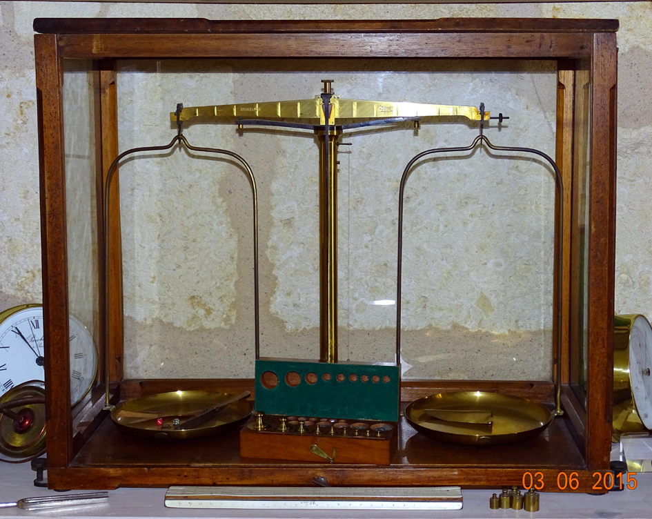

Autrement pour répondre au Zig, moi j'ai ça
plus précis, ce trébuchet, mais guerre plus pratique. Et la méthode de la double pesée ne facilite pas le travail Rolling Eyes
En revanche, dans les deux cas on appréciera la mise en application de la technique des coteaux, pour un appui avec le moins de résistance par frottement que possible. Mr. Green
