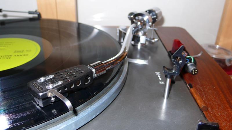

MessagePosté le: Sam 20 Oct - 11:23 (2012)    Sujet du message: Lenco L78 SE Répondre en citant
Voilà la photo demandée par El Mitch:
Mazzoni? merci pour tes conseils d'horizontalité  !
Celle ci a le n°15763 et semblerait avoir été construite en Mars 1978 (sans certitude!)
La tringlerie et système d'arrêt sont aussi en plastique blanc.
Contrairement à ce que tu dis, c'est une platine qui se vend puisque j'ai pu l'acheter Wink .
Ouais, je sens qu'elle va avoir droit à toutes mes attentions!

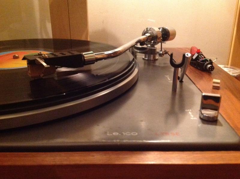

MessagePosté le: Dim 21 Oct - 18:22 (2012)    Sujet du message: Lenco L78 SE Répondre en citant
Je cause, je cause, mais ça ne vaut pas quelques photos.
Voici donc ma L78SE, réinstallée dans le socle d'une L78.
C'est elle ma grande silencieuse.
Elle a eu droit à un grand nettoyage de fond en comble, un repose-bras avec loquet, des pieds brillants sous le socle et à ma DL103.
La voici :
Seul regret, je ne peux pas, sauf modification du serrage du fût du bras, baisser un peu le bras qui n'est pas parfaitement horizontal. Je ne peux pas compenser en insérant une cale sous la cellule car la correction à faire est dans l'autre sens. Et puis l'écart est d'environ 2 mm.
Bon, ça fait de la bonne musique, rien ne presse.
Les plus observateurs auront remarqué une Ortofon OM2Red qui attend sagement. Je fais jouer les deux sans réussir à opter mais je reviens souvent à la DL103.
Je pense essayer une OM2 bronze ou noire, mais comme ça coûte un peu, j'aimerais l'entendre avant. Quelqu'un aurait-il installé une de ces cellules (en région parisienne) et m'inviterait-il pour une écoute (je viendrais alors avec mon artillerie de cellules...) ?
