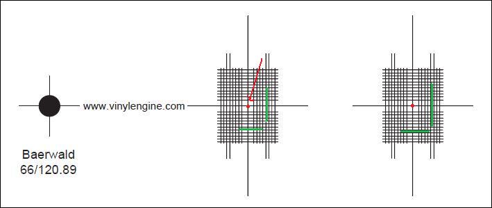

Ajustage : ça c'est plus dur, du fignolage et du plaisir . Il faut bien aligner la cellule selon les specifications données par le constructeur du bras. La mesure à respecter est appelée 'overhang' (la distance en mm entre la pointe du diamant et l'axe central du plateau, souvent entre 15 et 18mm). Comme juster l'overhang ne suffit pas on utilise des échelles de justage appellées 'protractors' en anglais (pour vérifier l'overhang il existe aussi des 'Arc protractors'). Pour un débutant je conseille un protractor nommé 'Baerwald'. Tu trouves plus d'infos sur : http://www.vinylengine.com/cartridge-alignment-protractors.shtml, dont voici une image du protractor :
Tu peux télécharger le fichier PDF 'stupid protractor' et l'imprimer à échelle strictement correcte 1:1. Découpe et utilise la partie nommée Baerwald.
Ensuite tu perfores le trou noir pour pouvoir insérer la feuille sur l'axe du plateau. Après c'est un jeu de patience et d'adresse pour placer la pointe du diamant sur deux points sur la feuille (dans l'exemple marqués en rouge) et de vérifier que la cellule soit placée bien parrallèle au lignes de la grille  (exemple des lignes couleur vert).
ATTENTION Exclamation  Pour toute cette opération sois prudent de ne pas casser la pointe de la cellule
1. Fixes la cellule sur le porte-cellule avec les deux vis, juste assez lâche pour que tu puisses bouger la cellule pour l'aligner.
2. Mets le réglage de l'Antiskate à la position 0 (zéro)
3. Ajustes (tourner) le poids à l'arrière pour que le bras flotte en position horizontale (Null position). Mets le cadran du poids sur la position 0 (zéro). Ensuite tourne le poids jusqu'à la position indiquée par le fabricant de la cellule, pour une cellule HiFi MM cela se situe en général entre 1.5g et 2.2g.
4. Places délicatement la cellule sur la grille intérieure. D'abord ajuster sur la grille intérieure ensuite sur la grille extérieure. Pour aligner tu dois soulever le bras et déplacer la cellule un peu vers l'avant un peu vers l'arrière jusqu'à ce que la cellule est parallèle aux lignes de la grille. En principe la cellule doit rester toujours bien droite dans le porte-cellule. Si à l'intérieur cela a l'air bon et à l'extérieur pas, ré-ajustes sur l'extérieur et vérifie de nouveau à l'intérieur ...
Pour placer la cellule sur la grille extérieure il faut SOULEVER le bras et tourner le plateau. En aucun cas tu ne dois tourner le plateau avec le diamant sur le papier, tu risques de casser la pointe Exclamation
5. Quand tu as bien aligné sur les deux grilles, soulève le bras et serre les vis pour que la cellule ne bouge plus.
6. Ajustes le réglage Antiskate à la valeur donnée par le fabricant. A défaut essaies l'Antiskate à la même valeur que le poids appliqué sur la cellule.
Ouf !!! whew  Une séance d'écoute et si tu entends des distortions c'est pas bon, faut recommencer ou bien c'est que tu as finalement bousillé la pointe Twisted Evil
Je pense n'avoir rien oublié wondering , et peut-être d'autres membres ont-ils une autre méthode Question   Mr. Green  et de conseils supplémentaires ...
