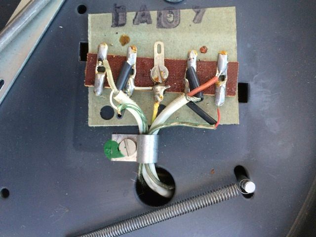

MessagePosté le: Dim 27 Sep - 14:12 (2015)    Sujet du message: Des nouvelles de mes deux Lenco L75 Répondre en citant
Au fait Sylvain,
Voici une photo des 2 grosses gaines noires avant déssoudage :
Qu'est-ce que c'est alors selon vous ?
MessagePosté le: Dim 27 Sep - 14:22 (2015)    Sujet du message: Des nouvelles de mes deux Lenco L75 Répondre en citant
Ces gaines noires ne sont enfilées sur les conducteurs de points froids de la cellule qu'en toute extrémité, apparemment.
Il est possible que le brillant propriétaire précédent (si ça se trouve, il est sur le forum - pardon pour la pique, dans ce cas !) ait enfilé des gaines sur les fils au niveau de la traversée du fût du bras , craigant peut-être des court-circuits.
C'est contre-productif car la raideur des gaines va s'opposer à la libre rotation du bras. Mieux vaut les retirer, ce qui implique de dessouder les fils au niveau du bornier.
Tu remarqueras le petit fil qui ponte le point froid du canal gauche à la masse du bras et donc du châssis.
A conserver ou ... à supprimer lorsque tu referas le câblage jusqu'aux RCA, selon la "doctrine" des masses que tu adopteras.

MessagePosté le: Lun 28 Sep - 18:08 (2015)    Sujet du message: Des nouvelles de mes deux Lenco L75 Répondre en citant
alexfain a écrit:
Au fait Sylvain,
salut à tous  hats off
les 2 " grosses gaines noires  " ( sic ) ne sont là qu'a ce niveau , on voit très bien qu'elles sont sectionnées à raz de la gaine du point chaud. le doux nom technique de cette affaire s'appelle : un souplisseau . son utilité technique est effectivement d'éviter un contact qui ne serait pas requit. on peut donc tout à fait les laisser en place.
on voit très bien sur la photo qu'il est impossible que cette gaine remonte jusqu'au bras puisqu'on voit le câble d'origine passer dans le trou du chassis .
on voit aussi surtout très bien que le point chaud du câble blanc est coupé ou dessoudé....
bonne soirée à tous
MessagePosté le: Lun 28 Sep - 21:25 (2015)    Sujet du message: Des nouvelles de mes deux Lenco L75 Répondre en citant
Bien observé pour le fil coupé : le fer à souder s'impose ...
Messages: 3 542
MessagePosté le: Lun 28 Sep - 22:29 (2015)    Sujet du message: Des nouvelles de mes deux Lenco L75 Répondre en citant
Les "grosses gaines noires" ce ne sont que des gaines de protection, histoire de ne pas faire de court jus.
Et en effet, y d'la soudure dans l'air Smile
Et le fil dessoudé, c'est pas une masse ...

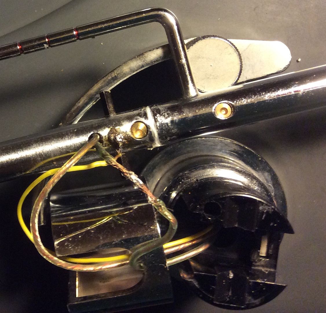

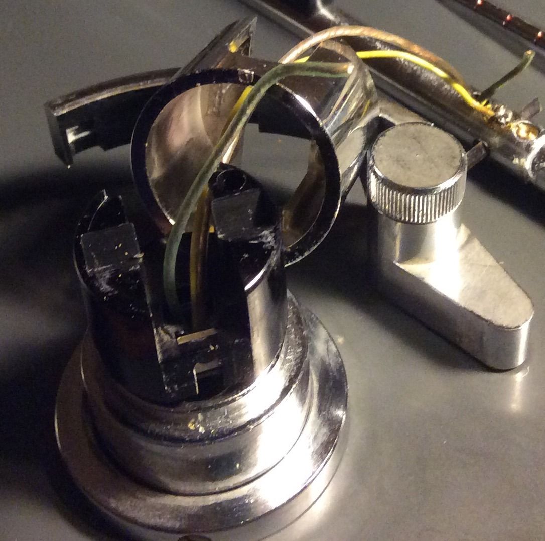

Comble de malchance et fatigue aidant, j'ai remonté le tout à l'envers et en oubliant de remettre la rondelle demi-ronde et sa vis ! Re-démontage donc et là, c'est le drame : je suis obligé de tirer à nouveau le capuchon comme un damné et l'un des 2 câbles verdâtres soudés au bras. J'ai resoudé ça comme un sagouin avant de réaliser que ce câble était evidemment composé de 2 petits fils (puisque que je venais de les resouder à l'autre extrémité sur le chassis).
Il faut donc que je resoude chacun de ces 2 petits fils séparément. Mais comment faire ? Je suis une bille en micro-soudure, comme vous pouvez le voir sur les photos. Ca me prend bien la tête en tout cas. Dois-je aller m'équiper de mini-gaines thermo-rétractables dans un magasin spécialisé. Je n'y connais rien, c'est l'horreur ! Et je suis dégouté, car j'ai voulu travailler proprement, mais là, c'est de la grosse m...
Voici le câble coupé :
Et "resoudé" !

Pas aller trop vite, perndre des photos du montage initial.... des petites choses qui permettent d'éviter les bourdes.
Si le forçage s'avère indispensable, en tout cas comprendre comment et pourquoi ça force.
Enfin a priori rien de grave dans le cas de ta platine. Ce ne sont que des soudures.
Mais comme tu habites Paris, il y a là-bas un spécialiste de la "micro" soudure qui pourrait ne pas tarder à se manifester.
PS Fais gaffe aux couteaux du bras. Protège-les si besoin est lors d'un démontage.
Messages: 4 038
MessagePosté le: Jeu 15 Oct - 12:21 (2015)    Sujet du message: Des nouvelles de mes deux Lenco L75 Répondre en citant
Aïe !
Bon, il reste un petit bout de câble qui sort du bras donc tout n'est pas perdu mais il n'y aura pas de seconde chance ; il faudrait impérativement que la première soudure soient la bonne car le remplacement des câbles dans le bras, c'est une autre histoire ! Rolling Eyes

Et dois-je laisser cette soudure comme ca ou la refaire pour souder chacun des 2 petits fils qui composent ce câble séparément ?
MessagePosté le: Jeu 15 Oct - 12:46 (2015)    Sujet du message: Des nouvelles de mes deux Lenco L75 Répondre en citant
Je t'ai envoyé un MP.

Finalement, tout est bien qui finit bien.
Hervé est passé chez moi et, là, j'ai eu à la fois une leçon de micro-soudure et de Lencosophie !
Le câble du bras étant trop court, il a dû finalement  prélever le bras de ma seconde Lenco. Tout cela a été fait très proprement, méthodiquement et dans la bonne humeur. Plus un petit graissage, huilage, réglage du bras. Ma fille est ravie, elle peut enfin écouter ses 33 tours sur une bonne platine.
