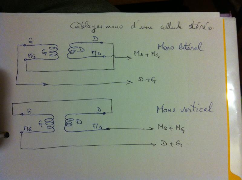

Ainsi, il y aurait deux types de "monoïsation" d'une cellule stéréo, indépendamment du stylet.
D'après ce que j'ai lu, les deux bobines D+G seront  connectées en série de deux façons, de sorte à mettre les signaux en phase ou en opposition de phase :
- soit on relie M Gauche et Signal Droit ;
- soit on relie Signal Droit et Signal Gauche
Dans les deux cas, les sorties de la cellule sont alors D+G et Masse Gauche + Masse Droit.
Dans un cas, on va annuler la réponse verticale et additionner les mouvements horizontaux (reproduction de disques à gravure latérale).
Dans l'autre, c'est l'inverse : on additionne alors les signaux verticaux tandis qu'on annule la réponse horizontale (reproduction de disques à gravure verticale).
Il semble que le résultat se juge à l'oreille ... selon le disque car le type de gravure n'est pas indiqué.
Il faut donc relier ensemble les fils de couleur vert et bleu allant de la cellule à la douille, et les fils rouge et blancs.
Au final, il faudrait donc avoir deux porte-cellules : un pour chaque type de gravure : pas simple, le mono !

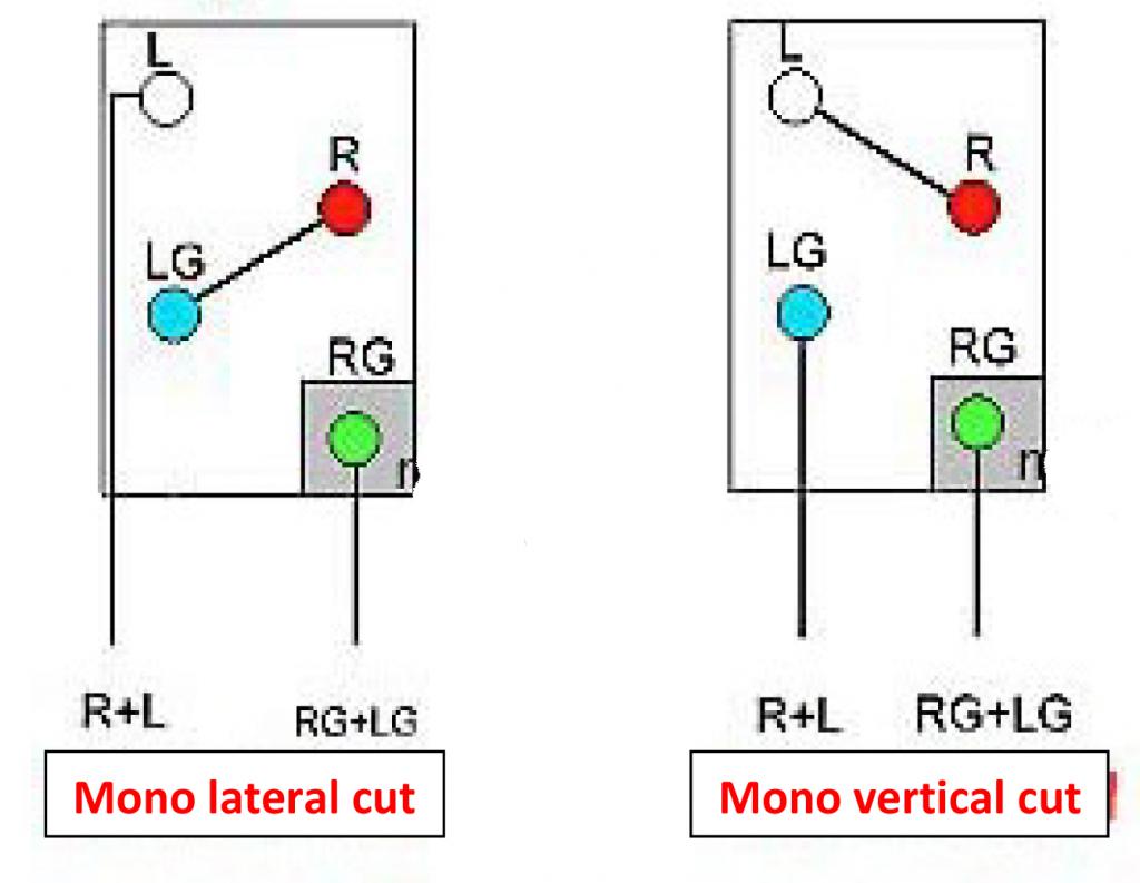

En effet 2 sens de gravure mono, vertical et horizontal. Le cablage de la cellule est facile ET réversible (et inversible si on a une gravure mono vertical) Sur les mono "récents" la gravure Hz est utilisée
Quand au diamant, compte tenu de la lecture "simplifiée" le pb est moins sensible qu'avec des 78 trs ou la largeur du sillon est différente, même selon les marques et les époques.
Et en confirmation de ton schéma
Il semble que la plupart des cellules vendues comme "mono" sont en fait recâblées mais en interne comme sur le schéma ci-dessus.
Normalement elles devraient avoir un montage du stylet ne fonctionnant, par exemple, que pour a gravure horizontale, d'où la crainte de déterioration du sillon. (elle ne seraient même pas capable de passer du l'horizontal au vertical ?)
Nos cellules stéréo traduisent les mouvements vert et hz. le câblage annule la composante vert qui ne porte pas de message musical, mais uniquement du bruit, d'où réduction du dit bruit.
Enfin, ce n'est pas le diamant qui fait la lecture mono, on ne peut parler que de son adaptation plus idéale à la taille ou largeur  du sillon.
Hervé, j'ai juste rajouté un strap entre les bornes concernées avec un petit coup de soudure, rien sur la cellule elle-même, juste sur les cosses, comme ça je peux changer de cellule.
Essais faits avec une S35 et un 91 Shure ( je trouve un peu plus précise) j’utilise ça sur des gravures strictement mono,comme certain 33tr 25cm mais aussi de 30 et des vieux 45 mono, par exemple, puisque comme tu l'as écrit, il y a aussi les mono GU (enregistrement d'origine mono avec une gravure type stéréo, et donc reproduction son mono mais lecture avec notre matériel habituel, si nous sommes d'accord sur les termes); et un sphérique de base. Les (re)nouveaux Beattles, gravés en mono, comme ceux d'origine pari-il, sont dans ce cas puisque  lisibles avec des cellules stéréo.
