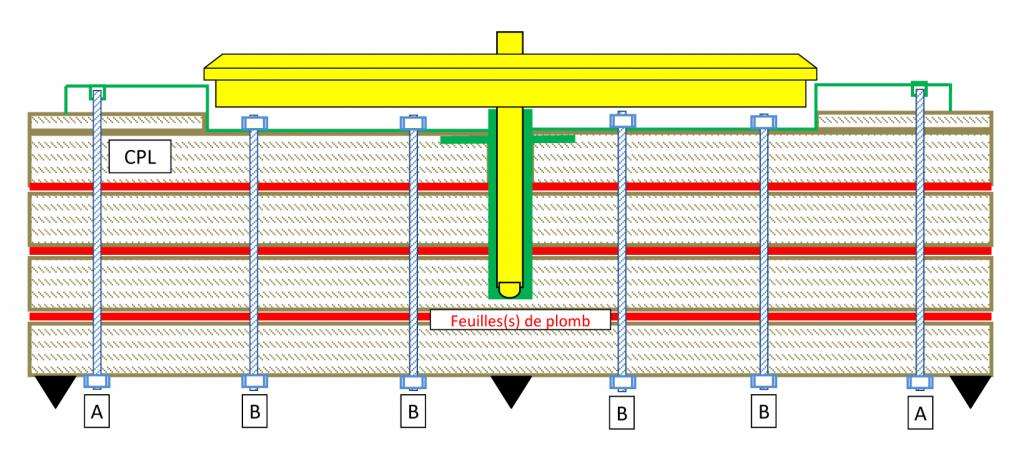

Chez moi, ça donne ça :
avec pour "A" x 4 tirants aux angles et pour "B" x 6 traversées réparties sur le fond de la cuvette qui est en contact direct et complet avec le dessus du châssis bois
En plus, pour conforter les fixations et le serrages et répartir les forces de maintien : larges rondelles en, haut et fers et T ou équerres en bas, au niveau des boulonnages.
Je ne pense pas que la zone de fixation du dit palier ait beaucoup de liberté de mouvement.
Et 3 pieds fixés, sachant que je règle l'horizontalité en agissant sue le plan où est posé la platine.
PTUC 18.5 kg
Schéma de disposition générale (Le puits de passage du palier est plus large, par exemple, et pi ya aussi un, moteur et 2 ou 3 autres trucs  Mr. Green ...)
