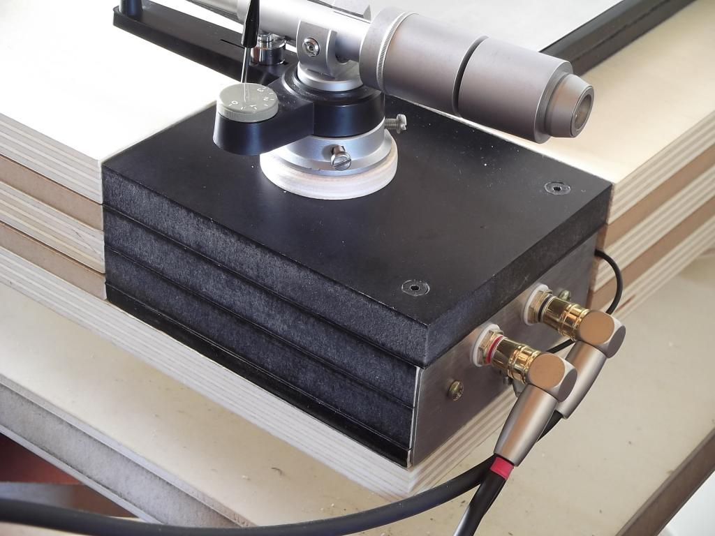

Et je préfère aussi avoir un bon câble de modulation pour relier la platine au préamp.
Bonjour Patricia
Il est bien sur possible de raccorder la platine avec de bon câbles modulation, ne pas hésiter à prendre de bons connecteurs Rca
C'est beaucoup plus rapide à déconnecter, dans le cas de changement de bras  Wink

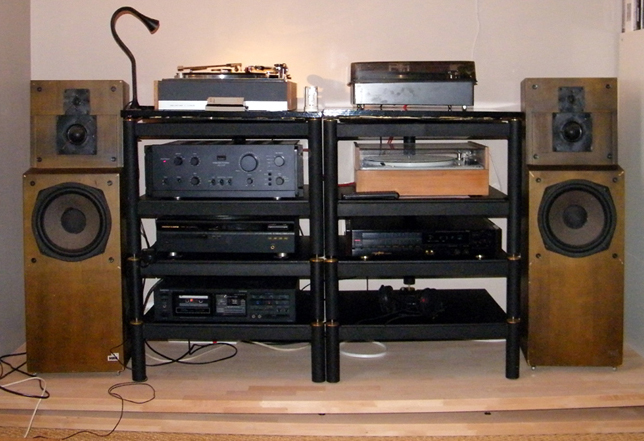

Car actuellement si je pousse trop les watts j'ai une fréquence parasite qui sort de mes enceintes  dès que le diamant est en contact avec le disque, et parfois j'aimerais les pousser un peu plus (les watts), donc je limite la puissance de mes écoutes dès que cette fréquence apparait
Il faut dire que le support de la platine est situé à 40cms au dessus d'une enceinte.... manque de place
La prochaine fois que je mets les mains dedans je vais lui tapisser l'intérieur
c'est peut-être une bonne idée, en tout cas j'ai envie de la creuser, merci pour le tuyau
JE vous dirais si ça a marché...
Messages: 2 803
MessagePosté le: Ven 17 Avr - 17:00 (2015)    Sujet du message: Restauration L75 Répondre en citant
même avant que la platine pèse 18.5 kg (et avec celles d'avant : L70 et 75 ou Thorens à bretelle 16x ou 125, Sony PS X60), avec ou sans suspension, et que j'ai renforcé le plancher un peu instable, je n'ai jamais eu d'accroche.
Le seul point commun était le support très stable et rigide.
Et c'est devenu encore plus massif, rigide et stable = une amélioration certaine en définition et pêche et toujours pas d'accroche même a un très bon niveau (mes voisins n'entendent rien  Mr. Green Okay ).
Je pense que la qualité de l'assise générale est importante (en résumé)
Maintenant c'est ça, la distance enceinte platine ou tête de lecture est faible
