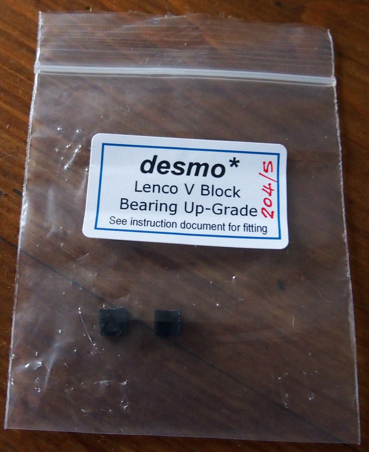

Par contre, en débauchant ce soir, j'ai eu la bonne surprise d'avoir dans la boite au lettre les petits vblocs tous neufs!
Livraison très rapide depuis l'Angleterre, j'étais plus habitué à des délais de 5 à 6 jours....
Donc vous vous doutez bien que je n'ai pas résisté à finaliser la restauration de madame L75.
Voici en image l'intervention, déjà bien connue des habitués;
La Livraison:

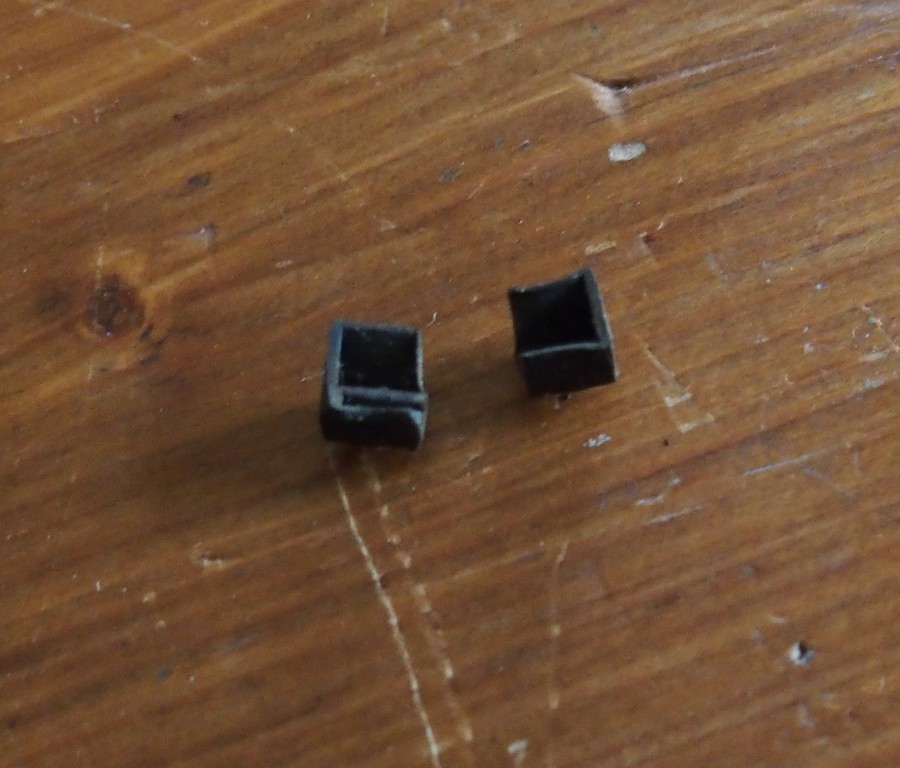

Les vblocs d'origine, qui sont en plutôt bon état visuel:

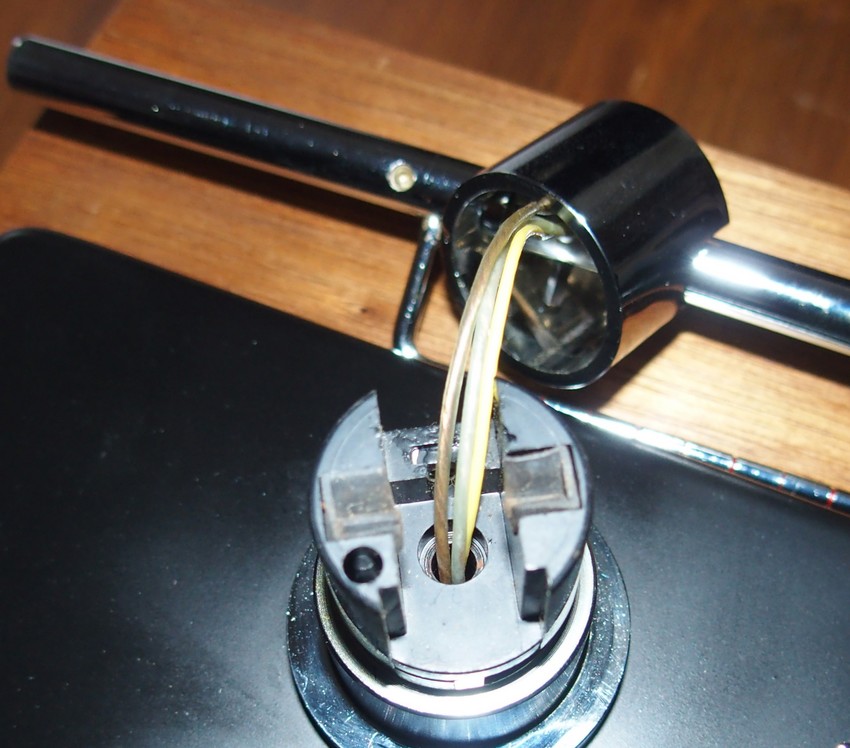

On remarquera sur le vbloc de gauche qu'une seconde lèvre s'est créée, évoquant un mauvais travail du bras au fur et à mesure de l'assouplissement du caoutchouc, il fallait donc dans tous les cas procéder au remplacement;

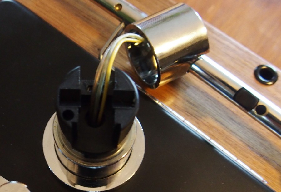

Puis mise en place des vblocs neufs et remontage et là et bien il n'y a pas photo! plus aucun jeu latéral du bras, c'est bluffant, maintient parfait!
