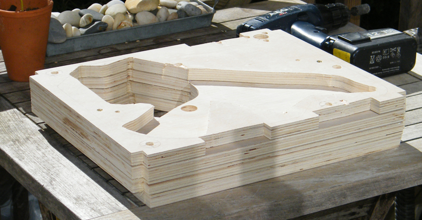

Si tu veux en tirer le meilleur, de ta L75, ne refais pas un socle à l'identique, fais celui là :
http://lenco.reference.clicforum.fr/t2737-Plans-de-d-coupe.htm
Celui ci est prévu pour un bras de 12", mais tu peux l'adapter au dimensions de la L75 d'origine, en perçant sur la droite le passage de l'ensemble bras-lift-support
un peu comme ça:
http://lenco.reference.clicforum.fr/t2616-Une-L75-de-plus.htm
l'idéal est de garder le maximum de matière (bois), et de fixer bien solidement le châssis au socle

Messages: 4 034
MessagePosté le: Dim 15 Mar - 10:04 (2015)    Sujet du message: restauration lenco 75 Répondre en citant
l'idéal est de garder le maximum de matière (bois), et fixer bien solidement le châssis au socle
Exact, avec un maximum de surface de contact entre le châssis et le socle : là est le secret. On peut très bien, si on le souhaite, garder les dimensions d'origine ; un membre du forum avait même intégré un socle DIY à l'intérieur de celui d'origine Okay . Inutile de faire un socle de 50 kg si le châssis reste "dans le vide", amha.

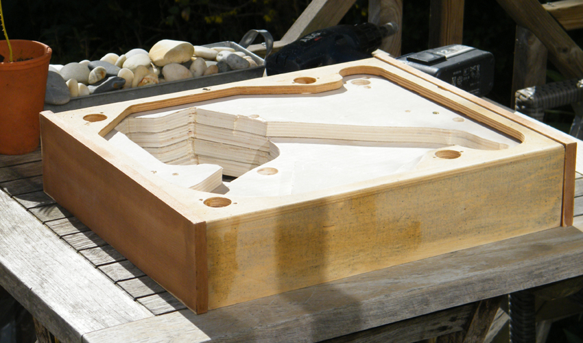

Messages: 3 536
MessagePosté le: Dim 15 Mar - 12:43 (2015)    Sujet du message: restauration lenco 75 Répondre en citant
Nous sommes déjà 3 qui sont d'accord pour le socle !
Mon proto avec une plinthe d'origine, et avant le lestage par feuilles de plomb, qui m'a fait retirer une de plaques de CPL (3 au lieu de 4) et le choix de garder le look extérieur d'origine. Socle ouvert sous le moteur.

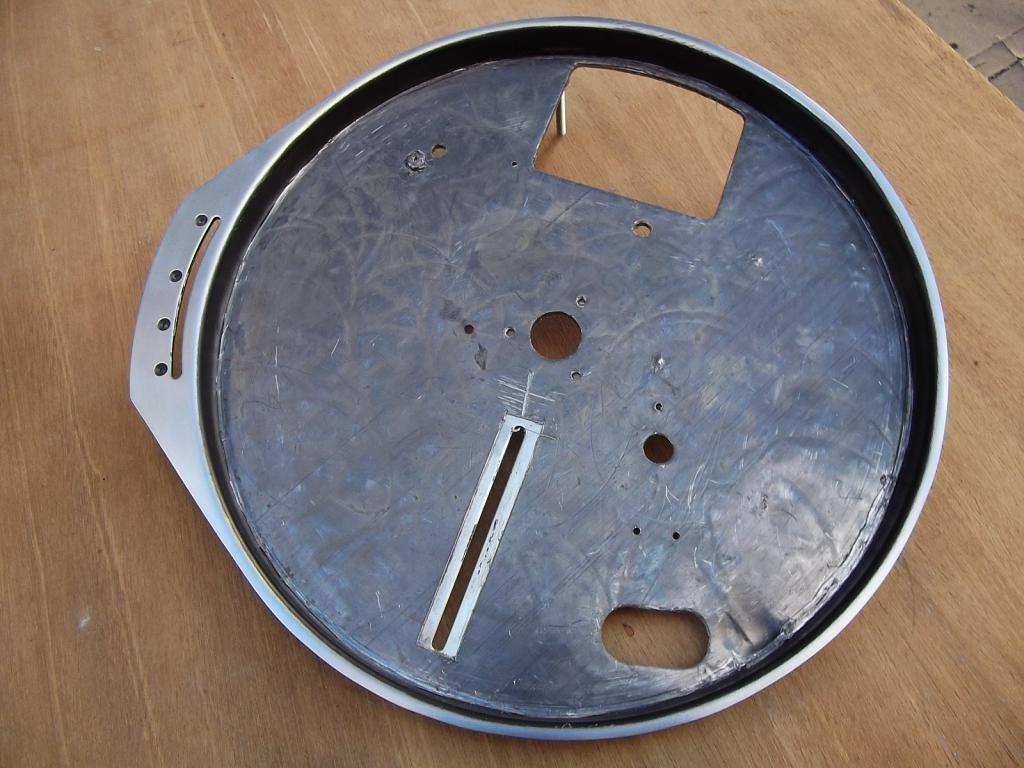

Intégré ou pas la démarche est la même, (je crois que les plans de Phil sont les plus précis, mais il a découpé le châssis métallique ce qui modifie un peu la façon de l'assembler sur le socle) il n'y a que les dimensions extérieures qui changent (et la recherche du point d'implantation du bras, avec ou sans découpe et retournement de la platine à 90°
Point spécifique, la profondeur de la cavité tombe pile avec l'épaisseur du panneau d'origine ( voir photo 2) + celle du du premier panneau, pour que le fond de la partie cylindrique en métal port intégralement et parfaitement.
La seule intervention sur la partie métallique et de repercer pour l'installation du bras plus long que celui d'origine.
Rien de très technique dans tout ça, pour mon montage, en tous les cas.
plus : le poids & 10 points de fixation/serrage traversants entre le châssis et toute l'épaisseur du socle, car comme dit Nimbus inutile de se casser le cul a faire un socle inerte si le châssis repose dessus sans solidarisation maxi.
La méthode Phil arrive a un résultat identique avec sa découpe, mais surtout le soins apporté le maintenir au socle.
