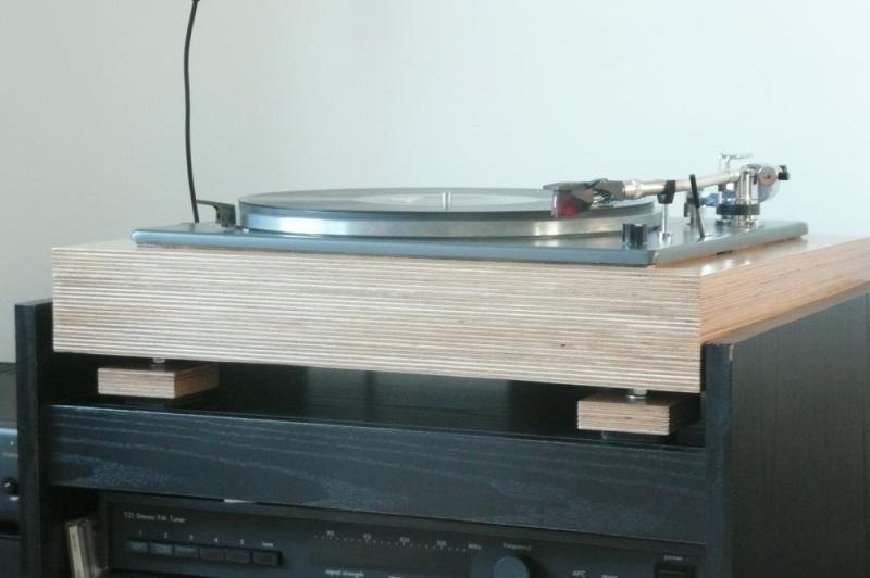

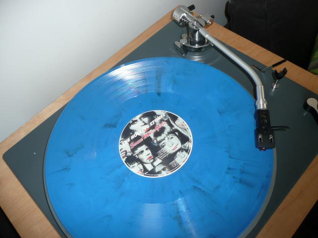

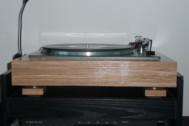

mais quelques photos quand même.
Elle n'est pas tout à fait terminée, pas de sérigraphie. Les pieds ne me plaisent pas complétement il y a trop d'espace entre le socle et le carré, la plaque sous la platine est trop épaisse, (j'avais commandé un CP de 8mm et j'ai reçu un 9mm), le vernis sera à refaire après re-ponssage des champs.
Mais pour la musique ça me va très très bien. J'ai gagné sur la largeur du spectre (nettement sur le grave) et le détail, avec pour conséquence une présence accrue. Le résultat est vraiment super Okay
Ce qui me fait dire que cette 2Mred en a encore sous le cantilever.
Mes photos sont pas terribles (j'arrive pas à mieux)
à plus hats off

extra cette platine Cool
par contre ton antiskat me parait bien loin avec le 4gr et 1,8gr sur la 2M Red , mais je me trompe peut être ?

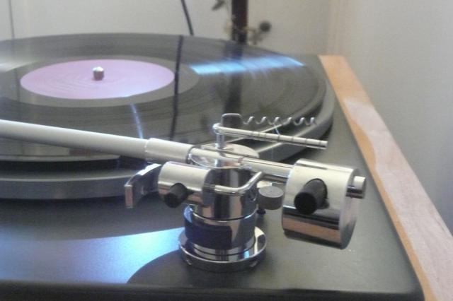

merci pour les photos  bravo  superbe platine.
On peut avoir une photo du dessus pour avoir une vue de l'angle du bras hand-made ?
tu as l'oeil Sylvain j'ai refait le réglage depuis mais pour l'instant c'est à la loupe parce que j'ai pas de pèse cellule Embarassed

Le bras lui va très bien  Wink , j’espère qu'il la fait bien chanter avec la 2M Red au bout
Comme le souligne Sylvain, l'As me parait un peu fort avec le poids de 4 grammes 1g serais mieux adapté pour la cellule à 1.8g
Comme tu n'as plus de possibilité de réglage de Vtf, il te faut investir dans un petit pèse cellule

Some More Girls pour les aficionados des Stones

Et ce bras avec PC "SME" pour un changement de cellule c'est beaucoup plus agréable qu'un bras sans PC amovible, comme c'est mon cas. Chiant au possible.

Les 2 ont leurs défauts et qualités mais si tu veux changer souvent de cellule c'est sûr que le PC amovible s'impose.

C'est pas pour pinailler, mais l’équilibre latéral de ces bras (même appui sur les 2 couteaux) me semble important. Qu'en est-il avec ton montage ? Bras en J, PC décalé, ...
MessagePosté le: Lun 22 Juin - 20:06 (2015)    Sujet du message: Une L75 à Rennes Répondre en citant
Pour ce que je comprends pour l'instant sur le fonctionnement de ce bras, ça me paraît équilibré. De plus je suis en contact avec le concepteur qui est très attentif à mes retours  Okay
