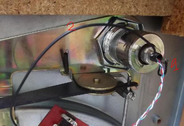

Si tu relis bien ce que j'ai écrit tu comprendras que je voudrais supprimer le fil qui part de la cosse fixée à l'écrou du pivot (celui ci est solidaire du bras, et donc tourne avec lui) vers le bornier ou la jonction au câble de modul, c'est une interrogation en fait

pour ce qui est de ta réponse Philippe c'est bien vers ce montage que je suis parti mais ça entraine une légère gêne dans la rotation du bras, c'est pour ça que je me suis posé la question de supprimer ce fil de masse en passant par un autre "circuit" de contacts métalliques!

Choisis un câble fin et souple, le câble jaune d'origine conviens très bien, il faut lui laisser de la marge pour qu'il ne gène pas la rotation du bras
Sur ma photo, il st vrai que le câble est un peu gros, malgré tout il n'entrave pas la bonne rotation du pivot
Il faut aussi que la barrette à cosse soit fixée sous le socle, au plus prés de l'ouverture, là ou arrivent les câbles

J'ai fait mon test de continuité entre le bras et l'écrou du tirant et... rien!
En fait le défaut de continuité se fait entre le tirant et le châssis, je ne comprends pas pourquoi. Il y a bien continuité entre le bras et le châssis. Du coup j'envisage de tirer un fil entre le châssis et le câble de modul (le câble de masse électrique donc) en le passant par l'espace aménagé pour le moteur;

Le câble jaune est bien soudé au niveau de la partie arrière du bras ? Sinon, avec les V-blocks en synthétique, le bras est isolé du fût.

oui le bras est bien câblé (c'est l'oeuvre de Philippe) et j'ai installé des v-blocks en laiton
le fil n°1 est en place c'est le fil n°2 qui n'est pas en place (car il gênait la rotation j'ai pas de fil assez souple, ou alors il était mal passé)
ça c'est la photo de Philippe dans mon cas ça se passe dans le trou du socle

Originellement, il y a bien un seul fil jaune qui vient de l'arrière du bras et soudé dans un petit cratère foireux et qui ne demande qu'à se désouder ?
D'où vient le second fil noir dans ton cas ?

peut-on supprimer le fil de masse qui relit le bornier à  la cosse fixée à l'écrou du pivot en utilisant un autre circuit (que j'ai tenté de de mettre en évidence par recherche de continuité Razz )

Au final j'ai donc trouvé une continuité entre le bras et l'écrou du tirant à partir duquel j'ai tiré un câble vers le câble de modul; bras installé et ça marche, aucune ronflette.
