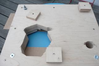

4 couches de vernis brillant appliquées au rouleau (plus simple à manipuler pour moi je pense) ce week-end
Questions suivantes avant montage du châssis dans le socle:
 - collage de la plaque sérigraphiée: quelle colle (conseils bienvenus)
 - découpe de cette plaque , c'est une hypothèse pour ne garder que la partie gauche indiquant les vitesse: quel outil préférer?
merci

MessagePosté le: Lun 18 Mai - 15:07 (2015)    Sujet du message: Une L75 à Rennes Répondre en citant
Biscotte a écrit:
4 couches de vernis brillant appliqué au rouleau (plus simple à manipuler pour moi je pense) ce week-end
merci
Salut Hervé
 1- colle néoprène ou colle époxy
 2- une bonne paire de ciseaux  Wink

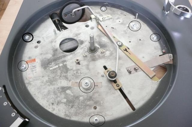

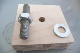

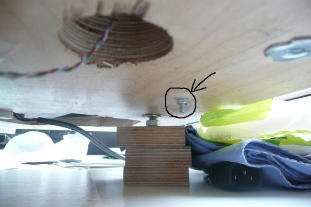

Châssis vissé
7 vis 4x40 mmm
j'ai eu peur -une fois terminé bien sûr- que le plateau frotte sur les vis trop près du bord, mais ce n'est pas le cas Razz
Edit: sur la photo il y a une rondelle sous la vis entourée en gras, avec la rondelle ça touche sur les renforts intérieurs, sans rondelle plus de problème (c'est dans cette config que j'ai fait mon premier test, j'ai rajouté la rondelle après)
Edit 2: j'ai rajouté une vis entre le mécanisme de M/A et le coulisseau de la tige porte-galet, eh oui ça résonnait un peu en tapotant, bon... ça fait donc 8 vis.
J'avais prévu d'utiliser les 4 fixations sous le châssis en y visant des vis de 45 mm qui auraient tenu les 2 premières plaques, puis de fermer avec les 2 autres plaques, mauvaise idée car on ne peut plus démonter le châssis sans démonter le socle.
Du coup j'ai opté pour 2 tiges traversantes, et pas 4 car 2 d'entre elles débouchaient dans les inserts de fixation des pieds... ça ne devrait pas changer grand chose (une petite bosse dans le haut médium Mr. Green ?)

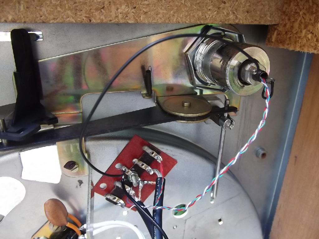

en attendant un porte cellule (Ortofon) en rupture de stock, je cherche la bonne position pour fixer le passage des câbles de bras en sortie de puits; mais l'ajout d'un brin pour la masse (fixé donc à la petite patte solidaire du bras) engendre une légère raideur qui empêche le bras de tourner totalement librement (il reprend tout doucement une position d'équilibre)
après réflexion je me suis dit que le bras peut être mis à la masse
1 - par le fil de masse sortant du bras et soudé à la patte prévue
2 - que cette patte est en contact avec le châssis via les billes de roulement
3 - que je peux donc prendre cette masse au châssis en fixant le fils de masse au tirant fixé sur le socle et traversant le socle
ici par dessous
Qu'en pensez-vous? (j'espère que mon explication est compréhensible...)
MessagePosté le: Dim 14 Juin - 21:39 (2015)    Sujet du message: Une L75 à Rennes Répondre en citant
Il faut tester à l'ohmmètre pour juger de la qualité de la continuité. J'utilise un controleur universel avec bip. Un bon bip est un signe de bonne continuité.

Biscotte a écrit:
bonsoir à tous
ici par dessous
Bonjour Hervé
Pour raccorder le câble de mise à la masse du bras,(obligatoire, car le bras est isolé par les Vblocks et leur support en matière plastique), tu soude celui ci à la cosse fixée à l'écrou du pivot (celui ci est solidaire du bras, donc tourne avec lui), puis tu soude un autre câble fin plus long à cette cosse en laissant du mou pour ne pas entraver la bonne rotation, qui va se souder sur la barrette à cosse (fixée sous le socle bois au plus prés de l'orifice), sur laquelle sera soudés les câbles du bras et les câbles de modulation
comme ça :
Il n'est pas nécessaire de mettre le châssis métallique à la masse, je le faisais sur mes premières platines, mais maintenant je ne le fais plus, ça n'apporte pas plus de ronflette (ça peux aussi créer une boucle de masse du fait du contact des parties métalliques du pivot de bras avec ce châssis)
tu peux si tu veux faire l'essai avec ou sans, dans ce cas tu tire un câble de masse à part du châssis au préampli et tu vois (écoutes) ce qui ce passe

pour ce qui est de ta réponse Philippe c'est bien vers ce montage que je suis parti mais ça entraine une légère gêne dans la rotation du bras, c'est pour ça que je me suis posé la question de supprimer ce fil de masse en passant par un autre "circuit" de contacts métalliques!
bon c'est ma première, je découvre!
à plus
