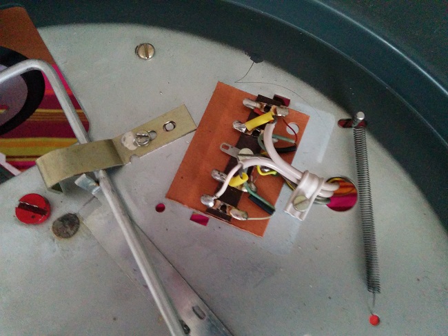

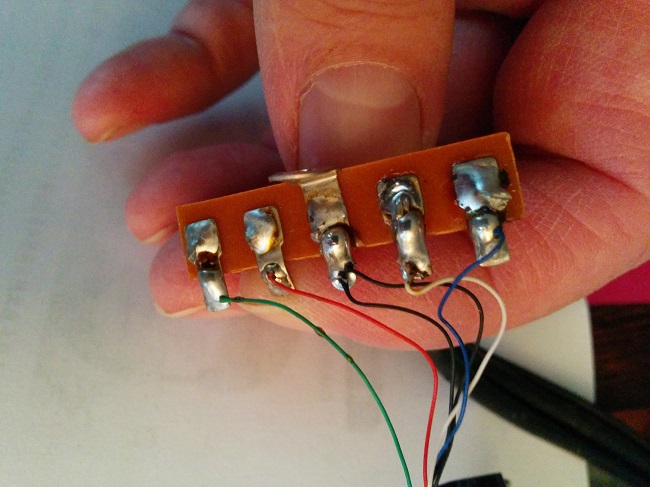

Ce que je voudrais voir c'est la jonction entre les câbles sortant du bras et le câble de modulation proprement dit:
celle qui se fait à l'origine par la plaque de raccordement sur le châssis métallique
(en position 7 http://lenco.reference.clicforum.fr/t1029-Sous-le-plateau.htm)
à vos photos!
MessagePosté le: Lun 29 Juin - 13:51 (2015)    Sujet du message: Une L75 à Rennes Répondre en citant
Je n'ai malheureusement pas de photos de ces connections entre les câbles du bras et ceux de modulation, ce que tu as fait est très bien.
à la place des connections que tu as fait en direct, on peut effectivement y mettre la barrette à cosse d'origine Lenco, vissée au plus près de l'orifice de sortie, qui aura la fonction de garantir une bonne fixation aux câble de modulation fixés avec un collier vissé
Les colliers que tu a fixé sur le socle remplissent le même role
Et puis vu que je change le bras (Denon ou autres)sur mes platines, les connections se font par l'intermediaire de la prise 5 broches enfichée directement dans le bas du fut de pivot

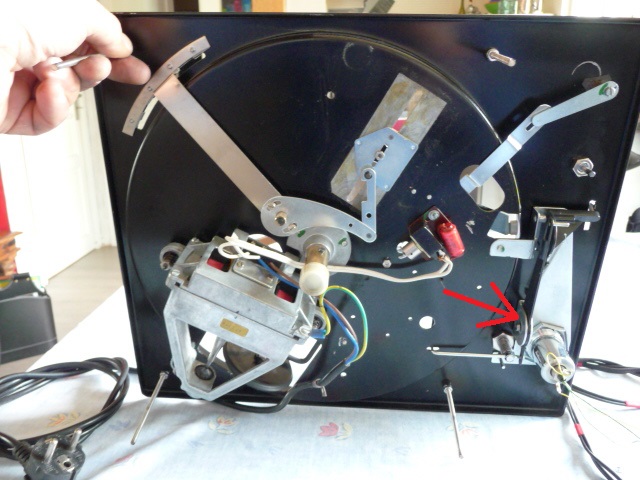

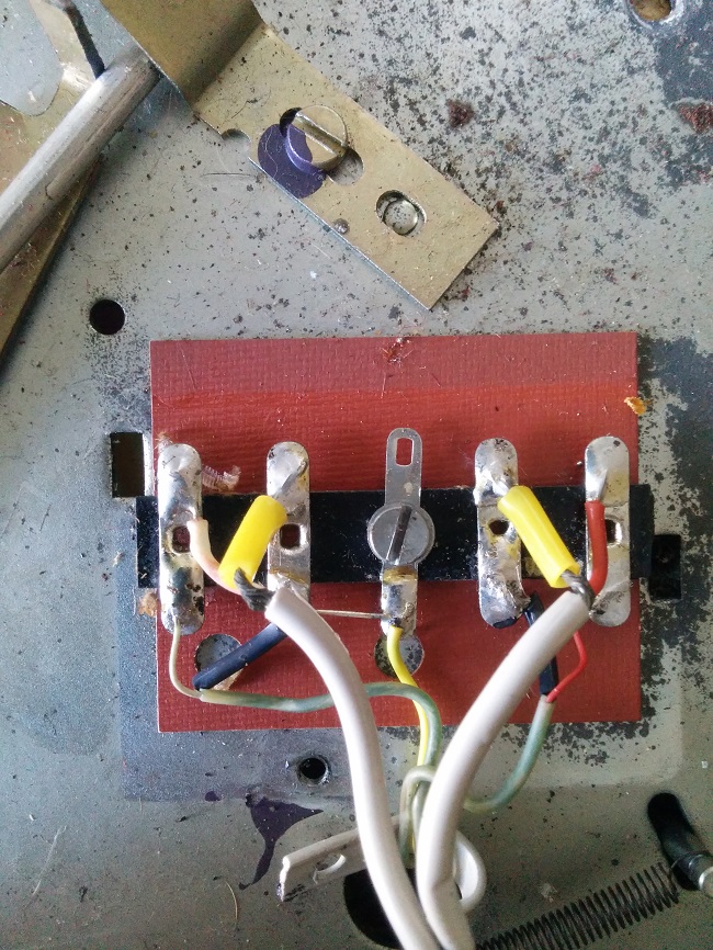

J'ai retrouvé cette photo qui pourrai peut être t'aider
le câble noir sur lequel est enroulé le câble jaune de masse du bras est la masse mécanique du châssis tole
la barrette à cosse peut être rapprochée du trou, tout dépend de la longueur des câbles de bras

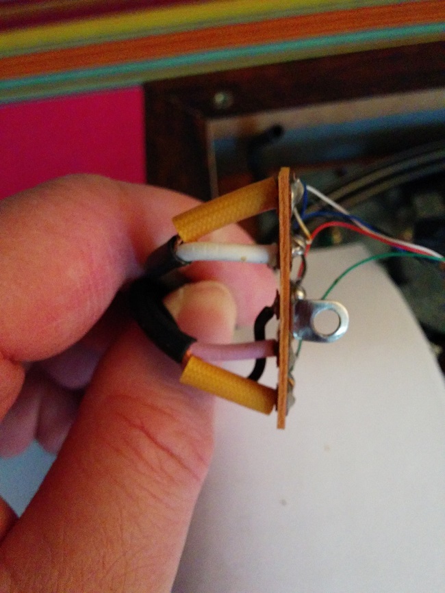

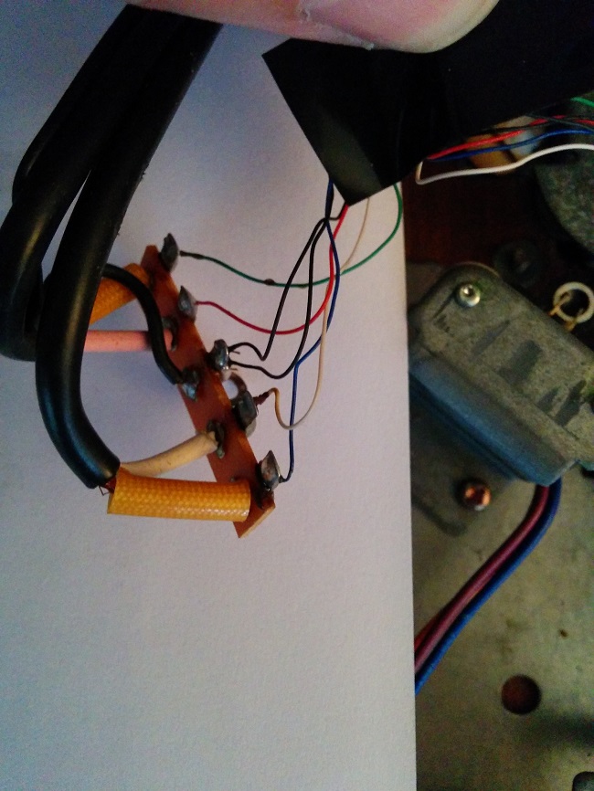

MessagePosté le: Lun 29 Juin - 15:18 (2015)    Sujet du message: Une L75 à Rennes Répondre en citant
Messages: 494
MessagePosté le: Lun 29 Juin - 19:49 (2015)    Sujet du message: Une L75 à Rennes Répondre en citant
merci pour les photos
les retardataires peuvent encore s'exprimer!
MessagePosté le: Lun 29 Juin - 20:22 (2015)    Sujet du message: Une L75 à Rennes Répondre en citant
Ah ! Les belles soudures que voilà ! Même en photo, on voit que ce n'est pas collé.
A noter le maintien du pontet entre point froid gauche et masse du bras au niveau de ce bornier.

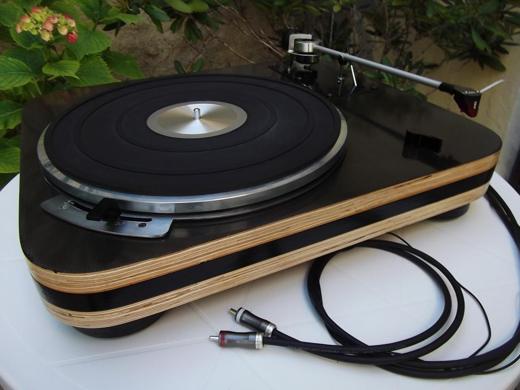

c'est une Grado rebadgé ta  The Cartridgeman MusicMaker Mk III mon JG
MessagePosté le: Jeu 2 Juil - 16:04 (2015)    Sujet du message: Une L75 à Rennes Répondre en citant
Le maître des socles pleins, c'est aussi le maître des bras longs ... Me trompe- je ? Okay Smile
En voila une, socle plein (peuplier/fibre de carbone), bras long 12" leger (base Technics), Ortofon 2M Bronze
Mais c'est trop d'honneur, je ne suis qu'un Amateur qui cherche, qui cherche  Wink
MessagePosté le: Jeu 2 Juil - 19:13 (2015)    Sujet du message: Une L75 à Rennes Répondre en citant
oui, il a les bras longs Phil, il connait un monde fou ! bravo
MessagePosté le: Jeu 2 Juil - 23:25 (2015)    Sujet du message: Une L75 à Rennes Répondre en citant
Celle-là, elle me plait bien : j'aime les "low profile" ; c'est plus joli dans le salon ...
