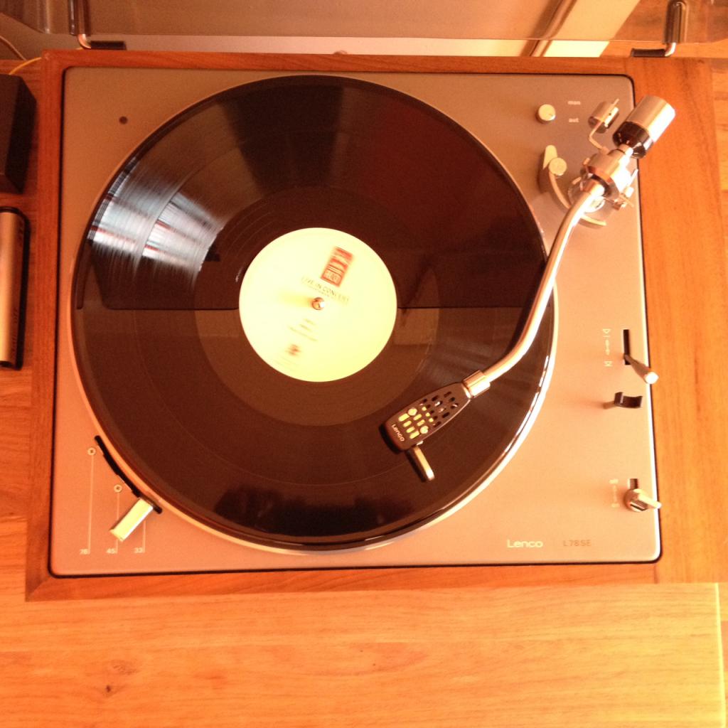

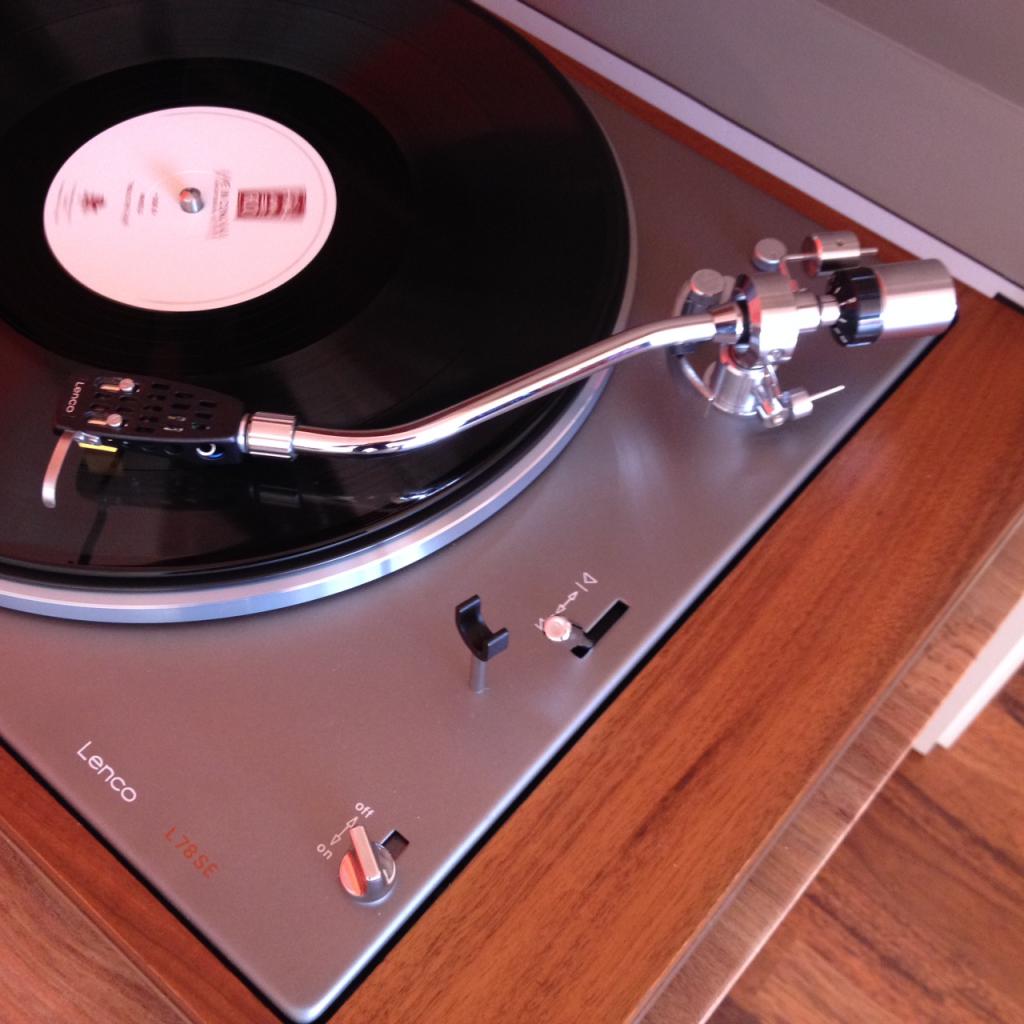

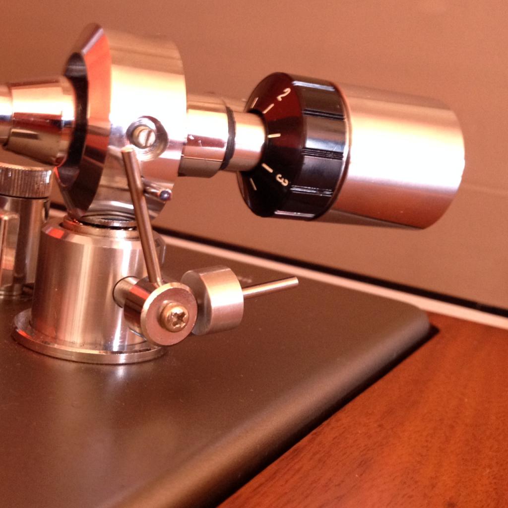

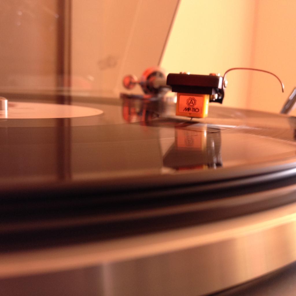

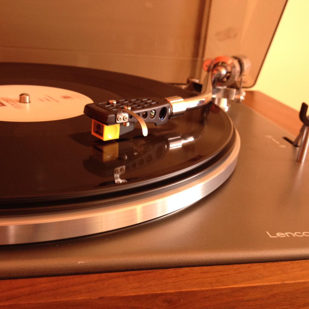

Mieux vaut tard que jamais, voici ma petite lenco L78 SE remise en état d'origine.
Il me reste encore à polir le capot afin d'éliminer les quelques micros rayures..... Les images sont souvent plus parlantes que les mots (désolé pour la qualité des images car elle ont été prises avec mon téléphone. mon super nikon est à la révision  Smile ) :

MessagePosté le: Lun 9 Mar - 11:51 (2015)    Sujet du message: Lenco L78 SE d'origine Répondre en citant
Okay Okay Okay pour le travail.
Plus belle que les neuves.
