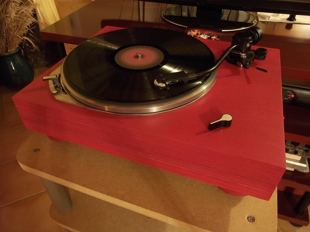

MessagePosté le: Jeu 5 Mar - 19:01 (2015)    Sujet du message: Niveau de gamme d'une Lenco. Répondre en citant
Voici le prix de reviens de cette platine :
Achat  Lenco L75:                                     100€
Socle contreplaqué de peuplier 4 x ep 18:         28€
Feuille de plomb 1m x 0.5m:                                29€
Inserts M8 pour pieds réglables:                  3.5€
Pointes inox diam.8 lg60    3x                       8€
Pieds sorbotane diam 44 réglables 3x:         18€
Coupelles pour pointes :                           9.90€
Prise secteur Iec femelle:                         2.10€
Cable secteur lg 1,80m :                           4.90€
Colle epoxy 2 composants:                       9.90€
Visserie bois:                                               5€
Vernis de finition:                                        15€
Divers ports:                                               10€
Ce qui fait en fournitures:                     243.30€
Le bras Jelco SA250:                                 320€
Le cable de liaison :                                    69€
la cellule Goldring 2500 :                            360€
Total prix de reviens platine :                 992€
je pense pouvoir dire qu'elle n'a pas à rougir face à ses concurrentes vendues au double du prix voir le triple

MessagePosté le: Jeu 5 Mar - 23:08 (2015)    Sujet du message: Niveau de gamme d'une Lenco. Répondre en citant
tu n'as pas été maladroit, ici on echange, et heureusement on n'est pas toujours d'accord sur tout.
Par exemple, la platine de Phil est belle, superbement finie et doit produire un son magnifique . La mienne aussi, vu que la base de construction est similaire, mais elle est beaucoup moins jolie, le bras reste un 9", et elle m'a coute encore moins cher Mr. Green Mr. Green Mr. Green
Mais les ô2gamme, on les pétes ! nananére ! Okay

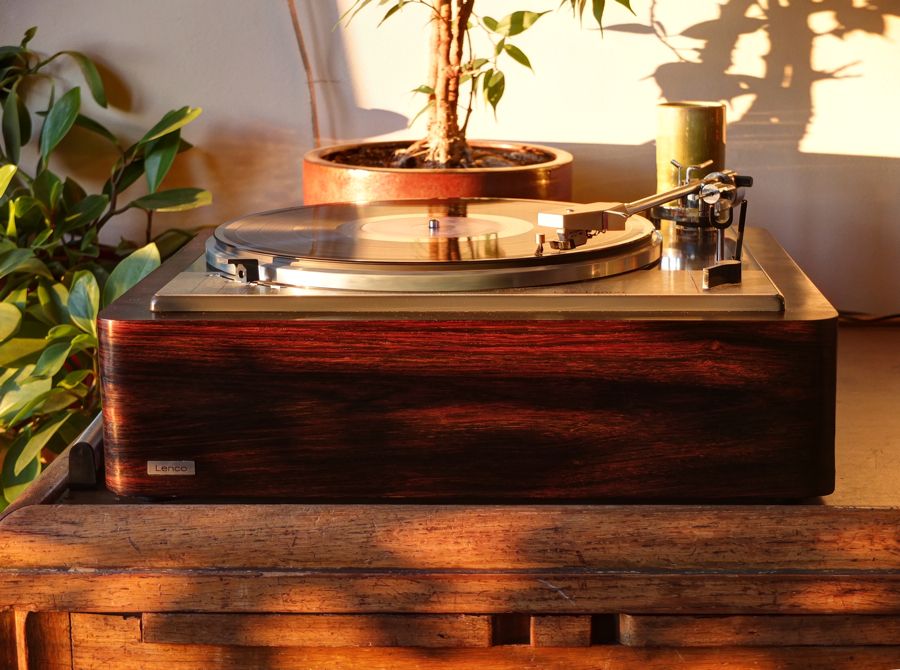

MessagePosté le: Ven 6 Mar - 13:42 (2015)    Sujet du message: Niveau de gamme d'une Lenco. Répondre en citant
Et la version entre deux : Wink
Chassis Lenco L-75 : 30€ (ebay)
Câbles modulation faits main (Mogami+ Neutrik) : 15€ (merci Mazzoni pour les soudures)
Fournitures pour le socle (6 couches de CP + placage palissandre) : 104€ (merci à mon amie ébéniste pour la main d'œuvre gratos)
V-Blocks Laiton : 20€ environs
Cellule pickering XV-15 (New Old Stock) : 120€
On arrive en dessous de 300€ et je pense que rien en neuf à moins de 1000€ ne peut lui arriver à la cheville.
Une ch'tite photo :
MessagePosté le: Ven 6 Mar - 16:15 (2015)    Sujet du message: Niveau de gamme d'une Lenco. Répondre en citant
Magnifique, David  bravo bravo bravo bravo bravo
