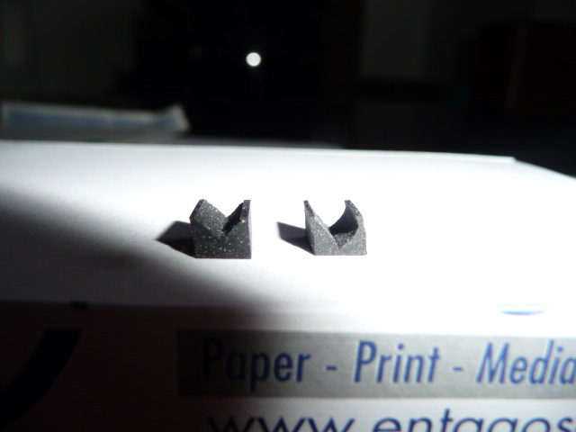

Messages: 637
MessagePosté le: Ven 20 Fév - 22:27 (2015)    Sujet du message: J'ai récupéré une L75, par ou commencer? Répondre en citant
pas les V-Blocs portuguais , surtout pas , j'en dirais pas plus j'ai promis  Mr. Green

Messages: 637
MessagePosté le: Lun 23 Fév - 19:51 (2015)    Sujet du message: J'ai récupéré une L75, par ou commencer? Répondre en citant
voici la paire de V-blocs portugais que j'avais reçu
alors !!! qui qu'en veut ???
Messages: 2 694
MessagePosté le: Lun 23 Fév - 22:22 (2015)    Sujet du message: J'ai récupéré une L75, par ou commencer? Répondre en citant
Jolies gomettes à mâcher  Laughing  !
Bon, je ne pose plus de questions sur ces produits lusitaniens ...
Arnaque quand même car tout a l'air faux : matière molle, dimensions inégales , formes approximatives ... mais prix international !
Merci pour la mise en garde ... et avoir osé essayer !
Messages: 637
MessagePosté le: Mar 24 Fév - 18:28 (2015)    Sujet du message: J'ai récupéré une L75, par ou commencer? Répondre en citant
il me les a bien sûr remboursé et ma assuré que les prochains seraient mieux
il a de toute évidence jamais vu de V-blocs (ou en photos floues) ni même de L75 avant de lancer sa fabrication
