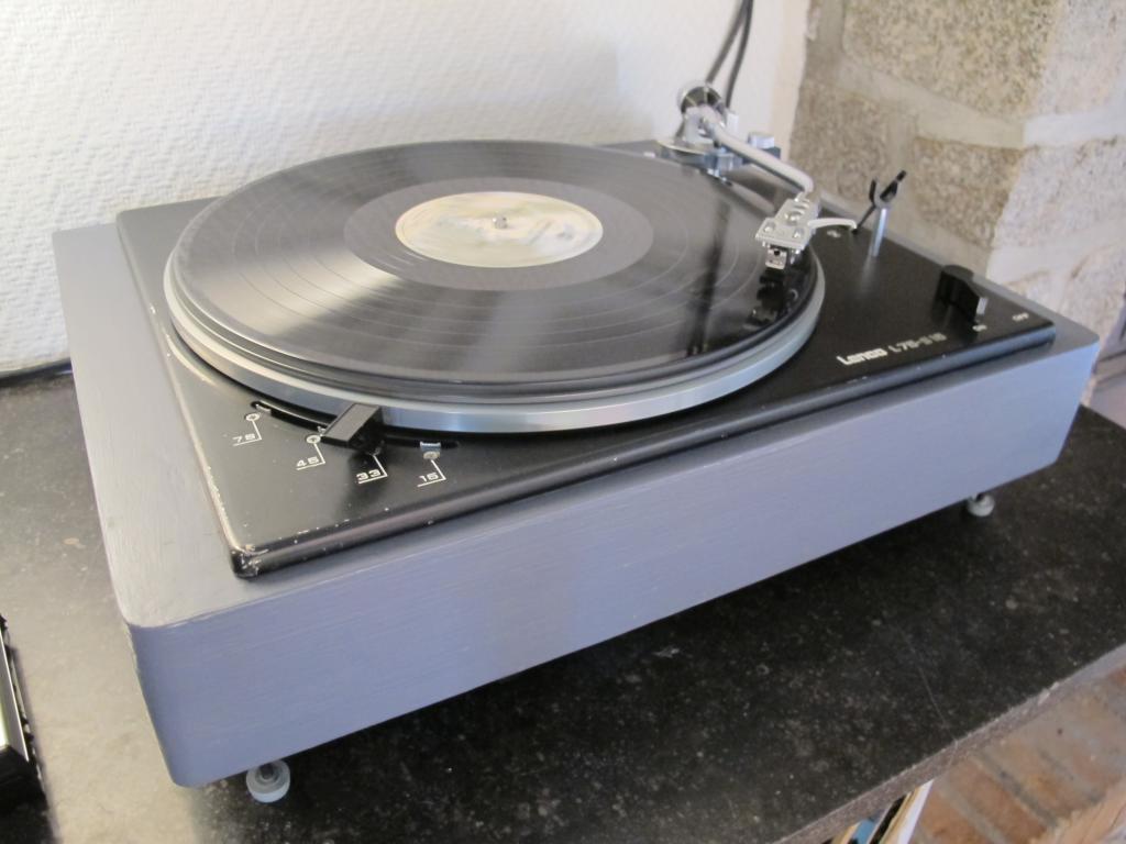

Je n'avais pas posté de photos de la platine "terminée", alors voici.
Le résultat d'écoute est vraiment top Mr. Green
Encore merci à tous pour l'inspiration que vous donnez et la patience que vous avez.
