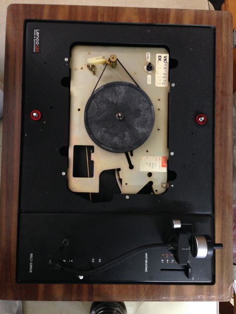

MessagePosté le: Mer 4 Fév - 06:08 (2015)    Sujet du message: Bonjour bonjour Répondre en citant
Salut, voici 2 photos, en facade c'est une L60 et sur l'etiquette TYPE 80 ?
Est-ce une bonne platine?
merci bob. Confused
Messages: 3 536
MessagePosté le: Mer 4 Fév - 10:23 (2015)    Sujet du message: Bonjour bonjour Répondre en citant
Salut
Bonne platine ?
Dans la catégorie des courroie , sans doute aussi bonne que beaucoup de productions récente. dans la catégories de certaines.
Aucune idée du prix, et si ça vaut le coup de passer du temps ou de l'argent pour la faire tourner ou d'en trouver une autre ou de la même famille pour cannibaliser ...
Le plateau sans la courroie tourne t-il facilement ?
comme dit avant , pareil pour le moteur ?
 Après ça, un diag de son fonctionnement réel ... ?
Pour la courroie (même neuve) lavage par exemple eau plus liquide vaisselle  ou alcool ménagera faire rouler entre ses mains rinçage et séchage surtout sans l'étirer
et nettoyage de tous les endroits ou passe la courroie (poulie, jante du petit plateau.

MessagePosté le: Mer 4 Fév - 11:09 (2015)    Sujet du message: Bonjour bonjour Répondre en citant
bonne nouvelle le moteur remarche ce matin, la courroie semble détendu mais entraîne le plateau.
il me manque que le diamant !!!
apparemment ca resemble à celui la: Diamant sphérique pour Excel Sound 70 S
Messages: 3 536
MessagePosté le: Mer 4 Fév - 15:38 (2015)    Sujet du message: Bonjour bonjour Répondre en citant
Bonne nouvelle,
une gougoutte d'huile sur son axe histoire de parfaire le travai.
Pour la cellule, impossible de répondre sans plus d'info. Ce n'est pas parce que ça se ressemble que c'est OK.
Et tu peux choisir un elliptique selon tes disques et leur état.
