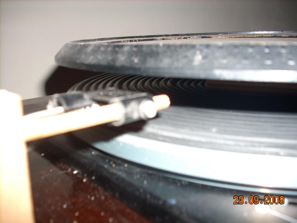

n'arrivant pas a voir quelque chose sur le petit disque stroboscopique Lenco
qui sert a ajuster la vitesse du plateau, une idee de genie m'est venue.
je possedais dans mes placards, un tour de plateau stroboscopique lumineux,
d'une Lenco L85, et decide de m'en servir a bon escient.
j'ai retaille une planche de CP fin du diametre, coller un gros morceau de bois
pour surelever par en dessous, ainsi qu'une petite potence pour la petite douille
et lampe neon, qui etait sous le chassis de la L85, et le tour est joue, et la
on voit parfaitement, la regul, je peux regler de mes deux mains libres.
2 petites photos pour vous donner une idee.
