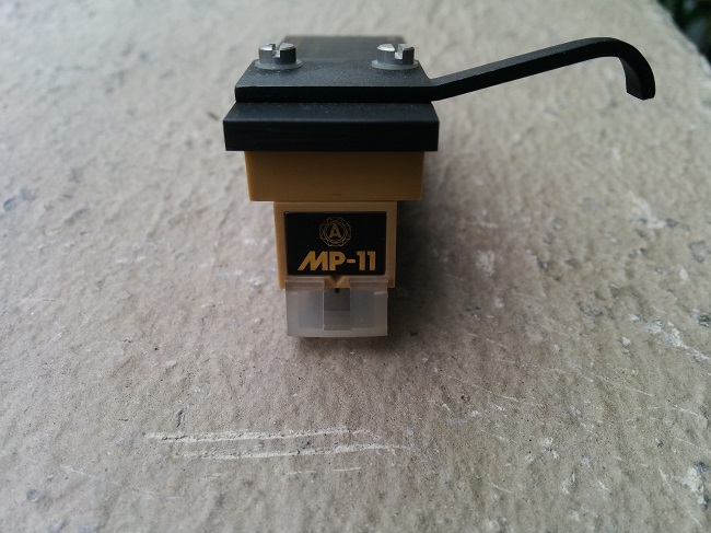

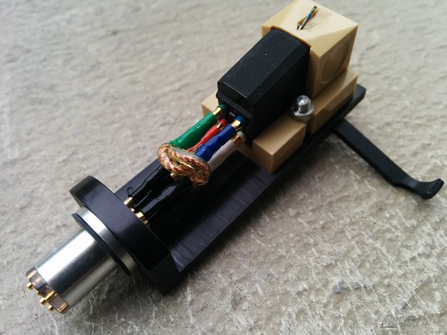

Je retrouve un peu de courage et j'ai aussi eu la chance de trouver une platine Pioneer PL514 dans une brocante pour 20 euros. C'est surtout le porte cellule et la cellule qui ont attiré mon oeil. Le cache diamant est toujours en place, elle n'a pas du servir beaucoup, voir pas du tout.
Porte cellule Nagaoka 9 grammes et cellule MP11

il y avait vraiment ce porte-cellule avec cette cellule et ces fils sur la platoche
de broc?
c'est hallucinant !!! Shocked

les Nagaoka font parties des meilleures cellules MM.
