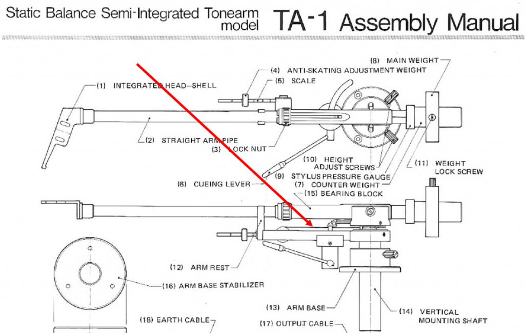

Si tu regardes le bras on voit que le levier est fixé sur un tube qui va vers le pivot, c'est par là que l'anti-skating joue son rôle.
J'ai jeté un oeil sur VE on y parle de cuering system (système durcisseur...)
http://www.vinylengine.com/library/luxman/ta-1.shtml
en tout cas pas d'antiskating par contre-poids AMHA.
plus qu'à trouver comment le cuering system fonctionne, je verrai bien un petit ressort dans le tube. Question

Bien vu Biscotte,  bravo bravo bravo
mais il y a contre poids, qui a disparu, sur la tige pour agir au niveau du pivot vertical via le fil.
Faut en trouver un qui s'adapte sur la tige et qui fasse le bon poids.
En regardant le schéma du mode d'emploi de VE, première page ( vue de côté du bras ), on voit le fil qui vient s’enrouler autour du pivot vertical sous l'articulation du bras .

Première photo, j'ai relevé la tige qui supporte l'antiskating, on aperçoit une vis qui permet de fixer le fil de l'AS.
Deuxième photo, sur le pivot de bras vous apercevez une pièce en plastique avec une encoche, le second point de fixation du fil.
