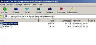

1 - tu télécharges un fichier zip que tu ouvres
2 - tu lances TemplateGen.exe

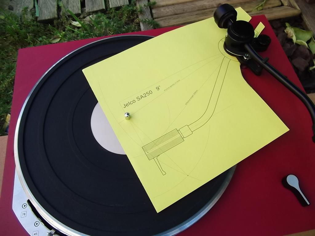

Re-Salut,
Alors j'avais édite mon message de ce matin car j'avais réussi je pense, mais alors tout simplement. Mais peut être trop simplement.
J'avais donc rempli la case "spindle to pivot distance" 225 dans mon cas, ensuite choisi stevenson A et Print Arc Template.
J'ai gardé les autres paramètres inchangés.
Alors effectivement pas mal car le template sort directement à la bonne échelle et c'est un point fort.
Voilà ce que ça donne et c'est plutôt bien. ceci dit je ne sais pas si c'est parfait.

Je ne sais plus si je l'ai déjà dit, mais la ligne qui par de l'axe du plateau doit pointer aussi exactement qie possible vers le centre du pivot vertical du bras.
MessagePosté le: Mer 11 Fév - 07:35 (2015)    Sujet du message: L75 et luxman TA-1 Répondre en citant
Pour être sur de bien aligner son diamant, le mieux est de prolonger l'axe de "pivot to spindle" (distance d'installation)  Wink
de tracer, puis découper un trou au Ø du fut du pivot, cela fait 2 points de réference, l'axe de plateau et l'axe du pivot
fait, j'ai réédité un protractor complet avec la ligne d'alignement.

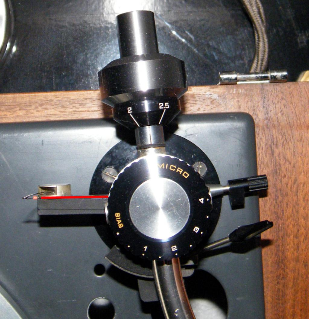

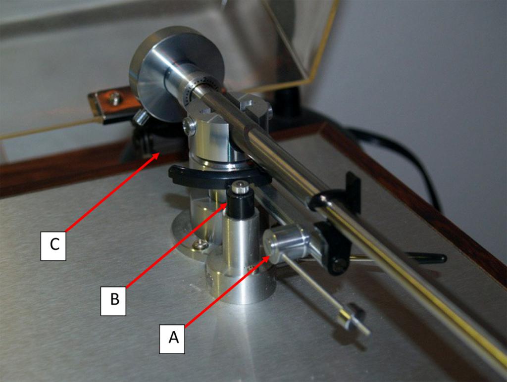

Salut eric, je te mets 2 photos, la première de moi, une flèche qui indique l'emplacement du poids, la seconde avec le poids, photo de vinylengine.
Je n'ai aucune idée du grammage, mais à mon avis vu le sytème (Fil de pêche. Que je viens de casser en remontant le tout. ça va aller pas trop dur à remettre) la correspondance doit être similaire à un AS à fil style L75.
J'ai récupéré la platine comme sur la première photo, bien encrassée et je n'ai jamais vu le poids d'AS.

Je me pose quelques questions.
1 / difficulté a retrouver un poids qui se monte sur la tige.
2 / sur le cylindre support de la tige (A) y a-t-il quelque chose qui ressemble à un point de fixation ou d'attache ? qui permettrai de fixer un fil qui s'entourerai autour de ce cylindre, et il y aurait comme une encoche dans le dessous du lift, a droite de son mécanisme (à l'opposé de la pointe de la flèche B)
3 / Et donc dans la zone C, rien pour attacher l'autre bout du fil ou un moyen de l'entourer autour de l'axe du bras ?
J'ai pensé à ca car sur mon Microseiki, le câble d'application de l'as est tiré par une tige ressort, mais peu importe de ce côté, et de l'autre il s'entoure plus ou moins autour de la partie verticale du fut du pivot
Voir photo recadrée et pas terrible ci dessous, mais je n'en ai pas d'autre, le fil est représenté par le trait rouge
Bonne chance.
(tu mets une cellule qui a besoin de plus de 2g de VTF, il parait que l'AS ne sert plus a rien avec ce poids ... Mr. Green )
