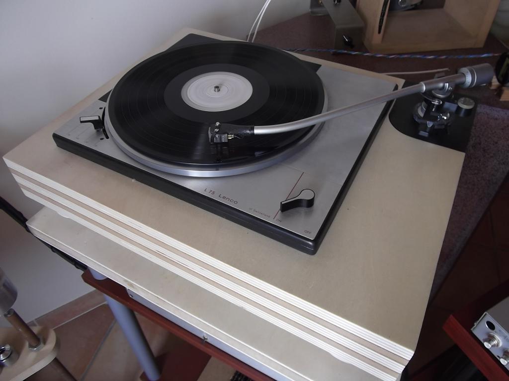

Et voilà, fonctionnelle. il faudra finir le ponçage du socle et le recouvrir de vernis, de peinture ou autres..... Les pieds viennent aussi de la luxman PD-277, j'ai installé le repose bras de la L75. Je pense aussi boucher les trous de l'ancien bras, du lift......
Si quelqu'un a une solution ? Merci
MessagePosté le: Sam 31 Jan - 08:08 (2015)    Sujet du message: L75 et luxman TA-1 Répondre en citant
Pour boucher les trous, coller un adhésif sous le châssis, remplir les orifices de mastic polyester carrosserie (Sintofer), poncer l’excédent du dessus au raz du châssis et repeindre le tout  (apret + 2 couches de peinture) après ponçage fin de l'ensemble

Quoler a écrit:
Philippe, quelle est la platine qui tourne chez toi ?
Celle là, y'a comme un air de famille  Wink
celle ci à une bonne dizaine de kilos de "plomb dans l'aile"

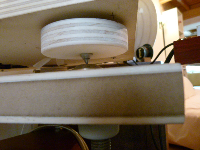

Il faut privilégier aussi un système amortisseur entre le sol rigide et la platine rigide
la platine montée sur pieds réglables munis de pointes inox et coupelles bronze
une plaque de medium 22mm, évidée et sablée en sandwich entre cp peuplier de 5mm, découplée du meuble support avec des amortisseur/butée de porte
le meuble, 3 tiges filetées Ø16 dans du tube pvc Ø50 remplis de sable en appui sur du carrelage et des coupelles acier inox
avec ça, je saute à pieds joints à proximité, et rien ne bouge Wink
Effectivement, un air de famille. Sa petite soeur, mais pas en surpoids Mr. Green
Sur celle ci le chassis  semble être surélevé ? Et l'ancien fût de bras bouché avec une simple plaque.
A la vue de tes réalisations il faut bien constater qu'au niveau esthétique et finition ce n'est pas celle qui est le plus aboutie. Mais par contre celle qui fonctionne le mieux ?
Concernant ma réalisation, la commode où vous la voyez, c'est juste pour la photo. Elle est placé sur un meuble autre qui n'est pas fabuleux malgré tout. Ceci dit, je devrais déménager d'ici la fin de l'été et avoir plus de place et peut être obtenir un espace dédié. Ceci dit en région parisienne ce n'est pas simple, les logements sont hors de prix. Et pour une première réalisation, même si tout n'est pas fini, je suis très satisfait de ce que j'ai fait avec si peu de matériel, de place et de moyen. Un jour surement il y aura une suite avec une deuxième platine mais ce sera un garrard 401 (301 introuvable et hors de prix). Mais avant finition du socle de celle ci dès que j'ai un peu de courage.

Salut Loic
oui, effectivement, le chassis est surélevé, ou plutot, j'y ai inséré un sandwich contreplaqué/plomb de la même épaisseur que l'emboutissage de façon à bien solidariser ce chassis avec le socle bois (tres important) Wink
