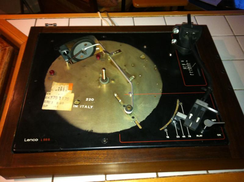

On m'a confié cette platine en provenance d'Italie où elle a été fabriquée.

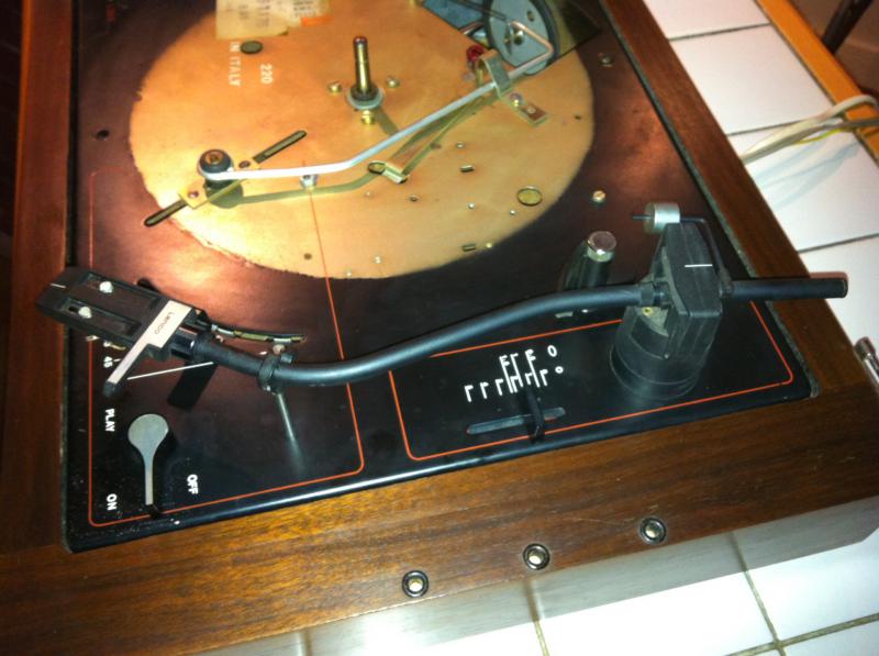

Il s'agit d'un socle large de B55, suspension par en-dessous, mais équipé d'un bras en S.
Pas de commentaire sur le mécanisme, mais plutôt sur le bras.
Je n'en connais pas l'origine ; je peux dire qu'il est très léger, bien libre et que son porte-cellule est très léger lui aussi (8,13g). Il a la même douille que les L85, donc plus petite que les L75/78 ou B55. Il n'y a pas de chariot mais des trous oblongs et fixation par vis traversantes.
La rotation horizontale est bien libre ; je pense que son point faible réside dans l'articulation verticale ; je n'ai pas démonté mais on voit un axe qui finit dans le plastique; il y a probablement des bagues surmoulées dans le plastique. A manipuler avec délicatesse ...
Elle n'est pas encore recâblée car je vais lui mettre un préampli à bord pour faciliter la vie de sa propriétaire.
Il lui faut aussi une cellule, ou du moins un stylet (cellule Shure M72B) ; certains d'entre vous trouvent des ersatz pour Shure ; je vais faire une recherche.
Elle a eu droit à une jambe de remplacement pour tenir le capot en position levée.
Elle est parfaitement silencieuse, vitesses réglées et n'attend qu'à reprendre du service ...

MessagePosté le: Dim 18 Jan - 21:20 (2015)    Sujet du message: Le chaînon manquant : la L55S Répondre en citant
c'est un bras qui équipe les L82 (lenco a courroie) , c'est la première fois que je le vois sur un 55
Messages: 3 309
MessagePosté le: Dim 18 Jan - 22:09 (2015)    Sujet du message: Le chaînon manquant : la L55S Répondre en citant
Oui, j'ai vu cela suite à quelques recherches ; j'ai commandé un erstaz de stylet Shure, pour essayer cette platine.
On est dans les soubresauts marketing du début de la fin de Lenco : le bras en S , ça fait chic, mais on fait ça  l'économie, avec toutefois quelques critères intéressants : bras et porte-cellule très légers, meilleure fixation de cellule que sur le chariot alu.

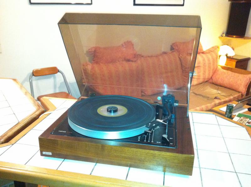

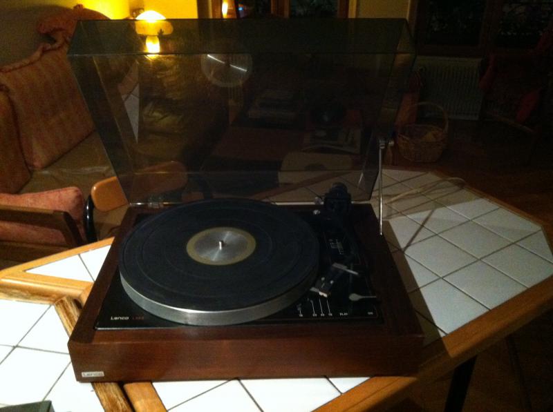

Fin de la restauration !
Cette L55S a accepté en son sein la greffe d'un préampli VV7 (merci de nouveau au généreux donateur), donc de marque Lenco (pour éviter les risques de rejet ...) .
Ce préampli est alimenté en aval de l'interrupteur de la platine et ne reste donc pas sous tension.
Remarque sur la masse : comme je sortais de ce préampli en haut niveau, je me disais que je n'aurais pas à relier la masse du bras et du châssis à quoique ce soit ; erreur, sans la masse , cela murmure. En reliant cette masse à la masse commune à mes platines en entrée des préamplis, plus de murmure.
Dans ce domaine, il faut essayer ...
La platine retrouvera bientôt sa propriétaire qui la croyait perdue pour la cause vinylesque ; c'est reparti pour trente ans !
